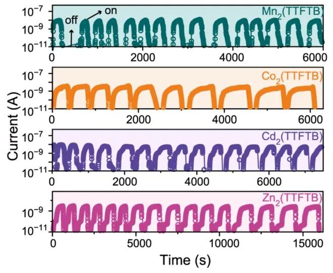

研究首先展示了M₂(TTFTB)单晶在湿度传感方面的潜力。在干燥氮气与饱和湿氮气交替氛围中,Mn₂(TTFTB)、Co₂(TTFTB)和Cd₂(TTFTB)均表现出高于10³的电流开关比,而Zn₂(TTFTB)的开关比约为10²,表明所有材料都对水分有明确的电学响应,具备湿度传感能力。

湿度传感
图2. M₂(TTFTB)对水吸附/脱附的电学响应。 使用单晶器件在298 K、湿氮气(高电流)和干氮气(低电流)氛围下测得。直流电压为0.1 V。每种气体持续通入直至电流达到平衡,这导致开关状态前的时间间隔不均匀。

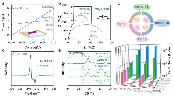

为了阐明机理,研究人员进行了系统的电学与结构表征。电流-电压曲线与电化学阻抗谱均显示线性和半圆形特征,表明电荷传输为纯电子传导,质子传导或质子耦合电子转移的贡献可忽略。不同氛围下的电导率测试表明,水分子(而非氧气)是调控表观电导率的关键。电子顺磁共振谱进一步证实,氧气并不影响TTF⁺⁺自由基的浓度,即不改变载流子密度。
通过原位粉末X射线衍射分析材料结构发现,在真空干燥条件下,材料沿c轴方向收缩,TTF单元间的硫-硫距离缩短,理论上应有利于电荷迁移,但实际电导率却下降。这一矛盾现象说明,水引起的结构变化并非电导提升的主因。随后,研究人员利用铂电极器件、直流极化实验和计时电流法等一系列实验,排除了质子传导及相关界面过程的贡献。
湿度传感
图3. 表观电导率的大气调控与机理洞察。(a, b) 在298 K不同氛围下使用Mn₂(TTFTB)单晶器件测得的I-V曲线和奈奎斯特图。(a) 内嵌图:器件结构示意图,显示晶体(紫色)、金电极/导线(金色)、碳浆(绿色)和玻片(浅蓝色)。(b) 内嵌图:用于拟合奈奎斯特图的等效电路。(c) 通过变氛围电学测量探究O₂和H₂O对表观电导率影响的实验流程。(d) 在298 K潮湿空气和真空下记录的多晶Zn₂(TTFTB)的CW-EPR谱。(e) 在循环抽真空和暴露湿气过程中收集的Mn₂(TTFTB)在(006)衍射区的原位PXRD图谱。(f) M₂(TTFTB)在各种大气条件下的室温直流和交流电导率总结。Cd₂(TTFTB)的数据摘自参考文献36。

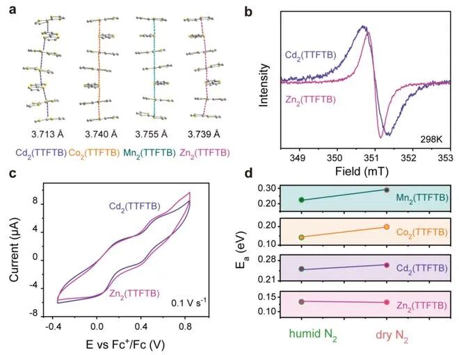

值得一提的是,Zn₂(TTFTB)表现出与众不同的特性:其在湿气下的电导率提升幅度远小于其他同类材料,开关比低。研究发现,这源于Zn²⁺较高的库仑势,导致其与阴离子相互作用较强,削弱了水分子的屏蔽效果。同时,Zn²⁺的高库仑势也可能增强了配位水与吸附水之间的氢键,使水分子更易滞留于孔道,导致其湿度响应动力学较慢且开关比较小。
湿度传感
图6. Zn₂(TTFTB)独特电学性质的研究。(a) M₂(TTFTB)中相邻TTF单元间的最短S-S距离。灰色和黄色球分别代表C和S原子。(b) 在298 K潮湿空气中收集的Cd₂(TTFTB)和Zn₂(TTFTB)单晶CW-EPR谱。静态磁场平行于晶体的c轴。谱图已按各单晶体积归一化。(c) Cd₂(TTFTB)和Zn₂(TTFTB)在298 K、氩气吹扫的乙醇中以N(n-C₄H₉)₄为电解质测得的CV曲线。样品粉末附着在Pt丝工作电极上。Fc代表二茂铁。(d) M₂(TTFTB)在293至353 K温度范围内,于潮湿空气或干燥氮气中测得的电导活化能。
