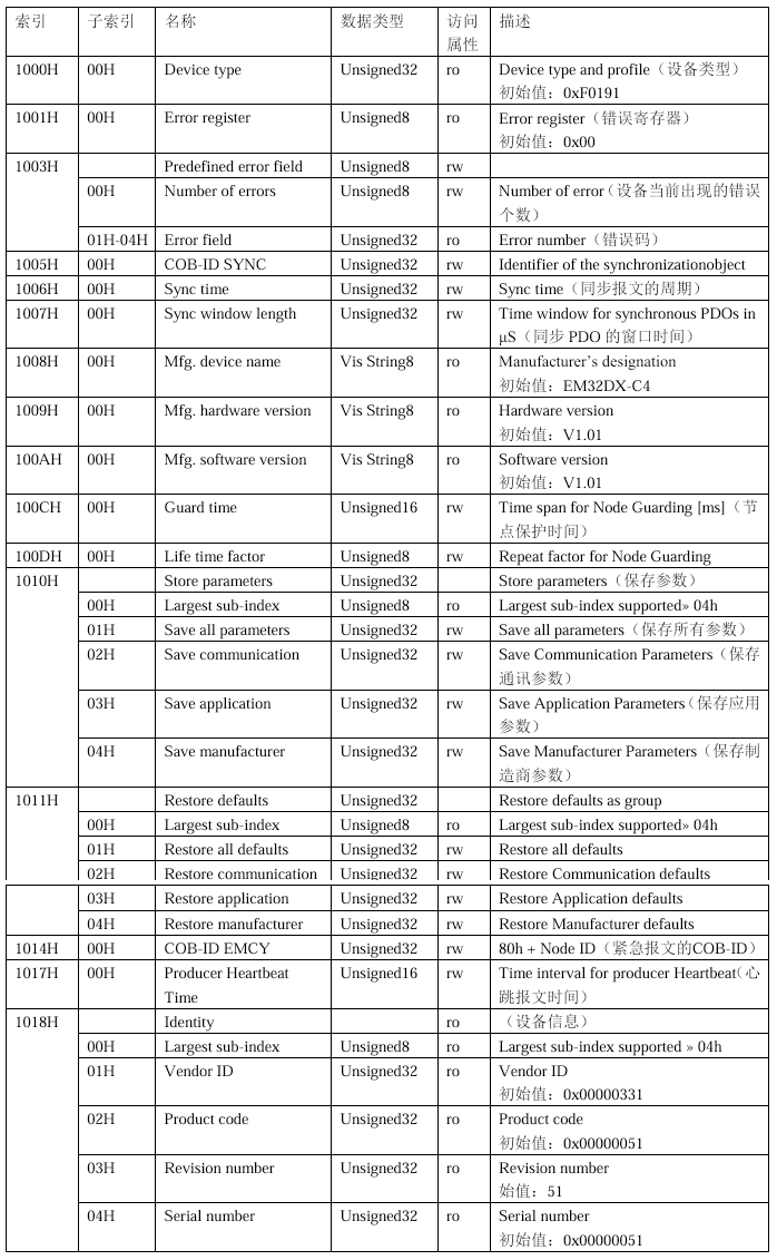

针对我们对接的EM32DX-C4查看设备手册,DS301对应的数据字典的通用参数如下:
RT-Thread
设备参数如下:
RT-Thread

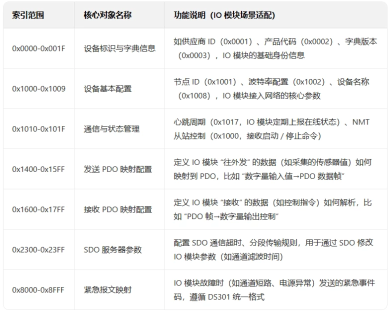

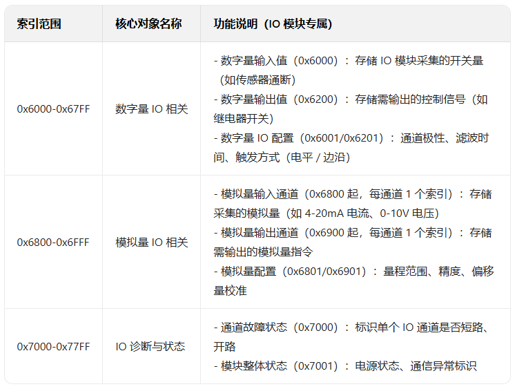

DS401属于子协议,专门定义数字量 / 模拟量 IO 的采集、控制、诊断等特有功能,索引范围集中在 0x6000-0x77FF,核心条目按 “数字量 IO”“模拟量 IO”“诊断” 分类
RT-Thread

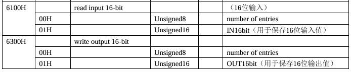

查EM32DX-C4设备手册 DS401协议对应的对象字典参数如下:
RT-Thread

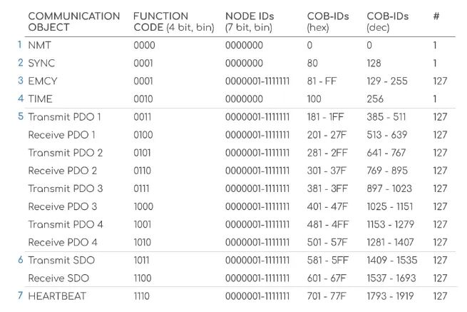

COB-ID其实就是11位CAN ID,它分两部分组成,高4位为功能码,低7位为从设备地址码,所以最多支持127个从设备。
RT-Thread
功能码和具体的通信服务相关(如下图所示):
RT-Thread

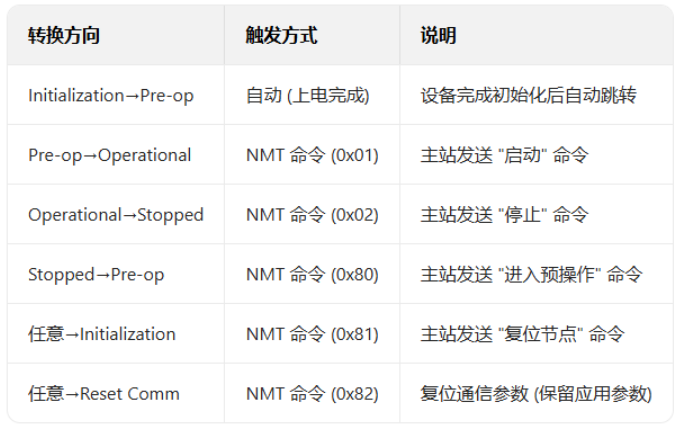

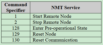

(3) 网络管理(NMT)
NMT服务用于通过NMT命令(如:启动、停止、复位)来控制CANopen设备的状态(如:预运行、运行、停止)。
为了改变状态,NMT主机发送一个带有 CAN ID 的2字节消息(即功能代码和节点ID )。所有从站节点都处理这个报文。节点ID 0表示广播命令。
RT-Thread
功能代码如下:
RT-Thread

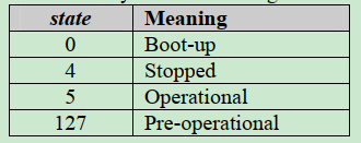

(6) 心跳信号(Heartbeat)
CANopen 的心跳服务具有双重核心目的:一是向网络发送 “设备在线” 的活动消息,二是确认 NMT 命令的执行状态。NMT 从设备会按预设周期(例如 200 毫秒)发送心跳消息,消息 CAN ID 遵循固定规则(如节点 2 的 CAN ID 为 0x702),其第一个数据字节携带节点当前的 NMT 状态码(如下图)。若心跳消息的接收方(如NMT主站)在设定时限内未收到该消息,将触发预设的离线响应机制。

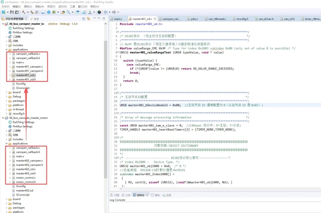

我是在官方示例06_bus_canopen_master_motor的基础上进行大幅度修改而完成。除了canopen_callback.*相关内容没有多少变化外,其他文件改动比较大。

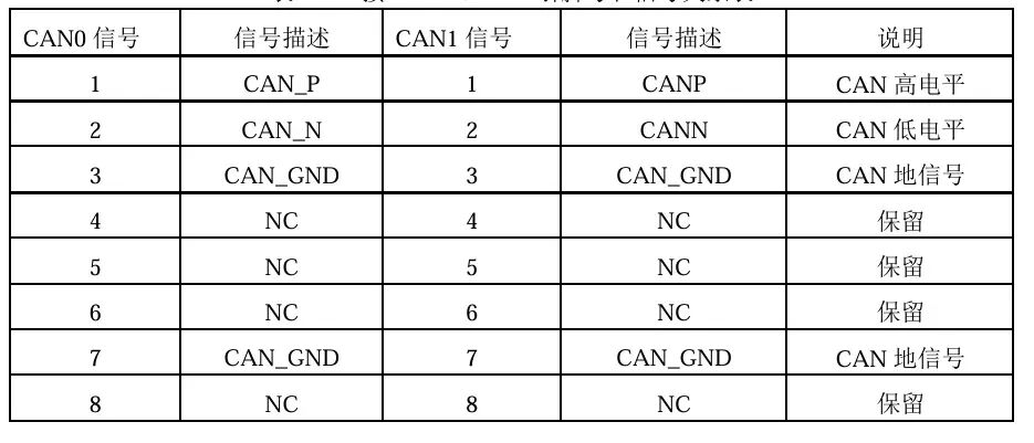

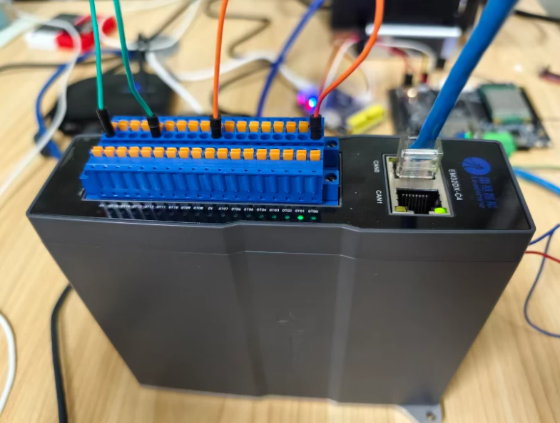

讲解代码之前,先简单说一下硬件接线。查EM32DX-C4手册,CANOpen接口采用了以太网的接口,管脚定义如下:
RT-Thread

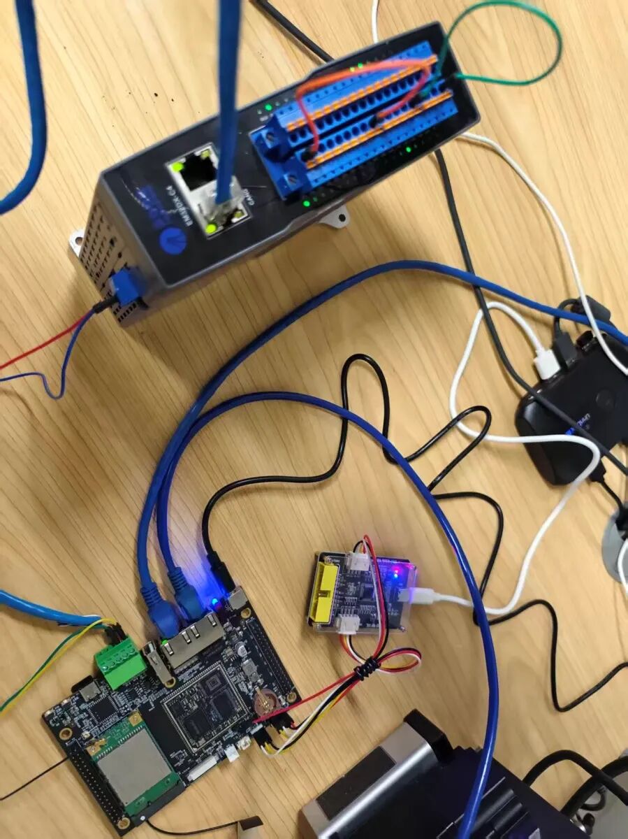

根据这个定义,自己做了一个CAN网络连接线,主要用到1,2两根线,对应的网线是1-白橙和2-橙色。白橙也就是CAN_P接入睿擎派的CAN_H接口,橙色接入睿擎派的CAN_L接口。
RT-Thread

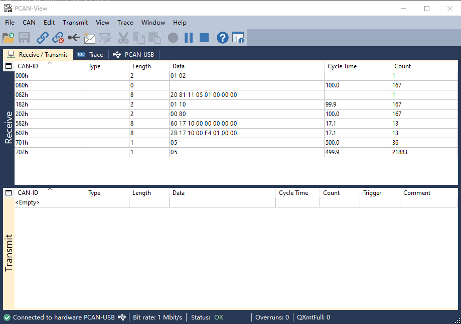

由于我对 CANOpen 协议的了解不够深入,且是初次接触塞雷 EM32DX-C4 硬件模块,初期的调试工作遇到了不少阻碍。好在手头恰好有 PCAN-USB 模块,将其接入 CAN 总线后,我通过 PCAN-View 工具实时监听 CAN 帧数据,这一操作直接显著提升了开发与调试的效率(如下图)。
RT-Thread
master402_od.c改名为master401_od.c
主要是DS301和DS401对象字典定义的地方。对原有的数据字典进行了大幅度的删减。

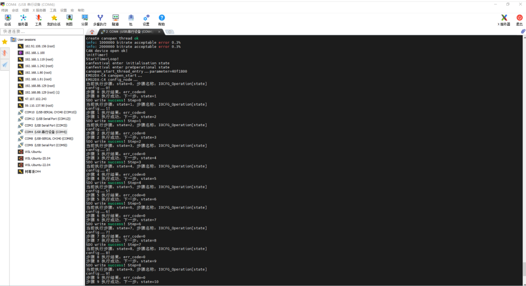

代码编译完成后,我们将其部署至睿擎派,具体操作步骤如下:
(1)执行 canopen_start 指令,完成 CANOpen 服务的初始化与启动;
(2)执行 em32dx_get_di 指令,获取 16 路开关量的当前状态;
(3)执行 em32dx_set_do_channel 1 1 指令,配置 16 路 DO 通道的输出状态。
其中第一个参数为通道索引(取值范围:0–15),第二个参数为输出状态(0 = 关闭,1 = 打开)。
RT-ThreadRT-Thread
上述指令执行完成后,我们可以观察到对应的 DO 通道状态指示灯,会同步呈现出预期的状态变化(与指令配置的输出状态一致)。
