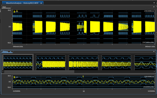

历史波形观测
横河的示波器和示波记录仪都具有历史存储功能,也就是可以将前面触发过的波形保存在内存中,然后通过历史回放的功能对过去的波形进行分析。这个功能对于批量分析触发波形非常有帮助。
但是在示波器或者示波记录仪中使用历史波形回放功能时,只能够一屏一屏进行回放,不能按时间序列将所有历史波形同时显示在屏幕上进行分析。
IS8000支持历史波形文件的导入,并且在导入历史波形之后,可以在上位机屏幕上显示出所有的触发波形,直观呈现每个触发波形之间的时间序列关系,例如可以直接呈现出某种异常波形出现的时间间隔。
同时,用户也可以打开Zoom缩放窗口,去观察分析某一触发位置的波形细节。

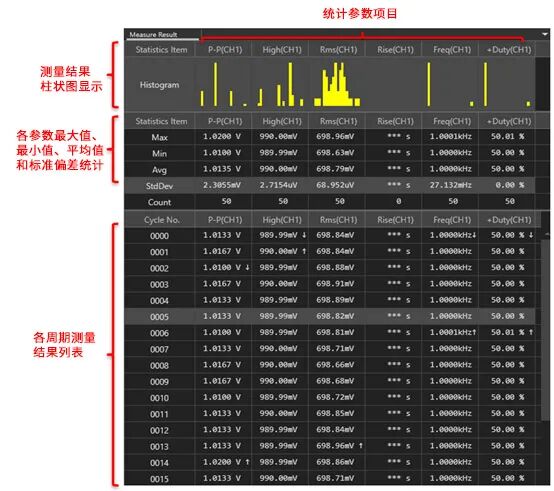

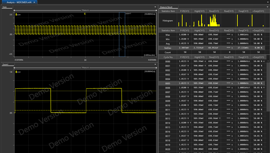

周期统计、历史统计功能
下图是一屏方波的波形,大概有50个周期。如果想获得每个周期的峰峰值、占空比等参数,并且知道哪个周期的值最大或者最小,逐个周期进行手动测量的话,就要花费大量的时间和精力。而通过IS8000的周期统计功能用户可以分分钟轻松完成上述任务,再多的周期也不怕。
