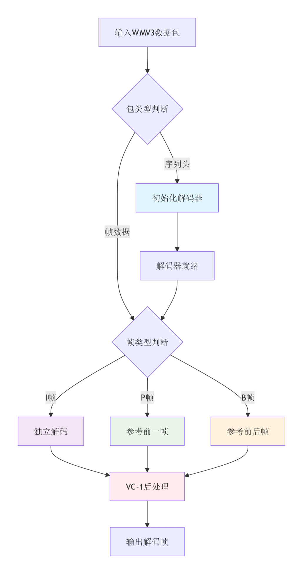

解码 WMV3 与解码 H.264 流程高度相似,核心在于正确初始化上下文并喂入完整数据。视频解码处理关键流程图如下:
鸿蒙
以下是精简但可运行的关键步骤:
