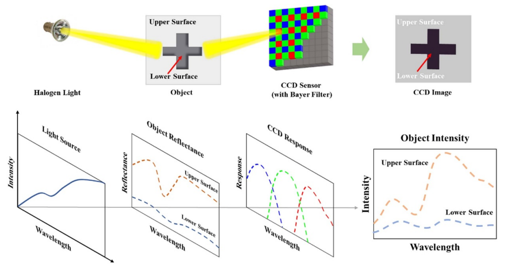

图像对比度的形成示意图
晶圆

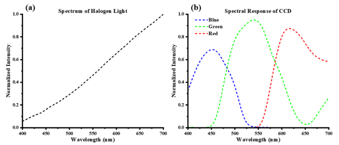

(a)可见光波段卤素光源的归一化光谱(b)可见光波段Basler彩色CCD的归一化光谱响应
阶高标准是校准纳米测量仪器(如台阶仪、原子力显微镜)的重要参照物,其性能直接影响半导体生产中的计量精度与良率控制。自动光学检测系统依赖图案的明暗对比进行识别与测量,因此阶高标准的对比度成为关键指标。

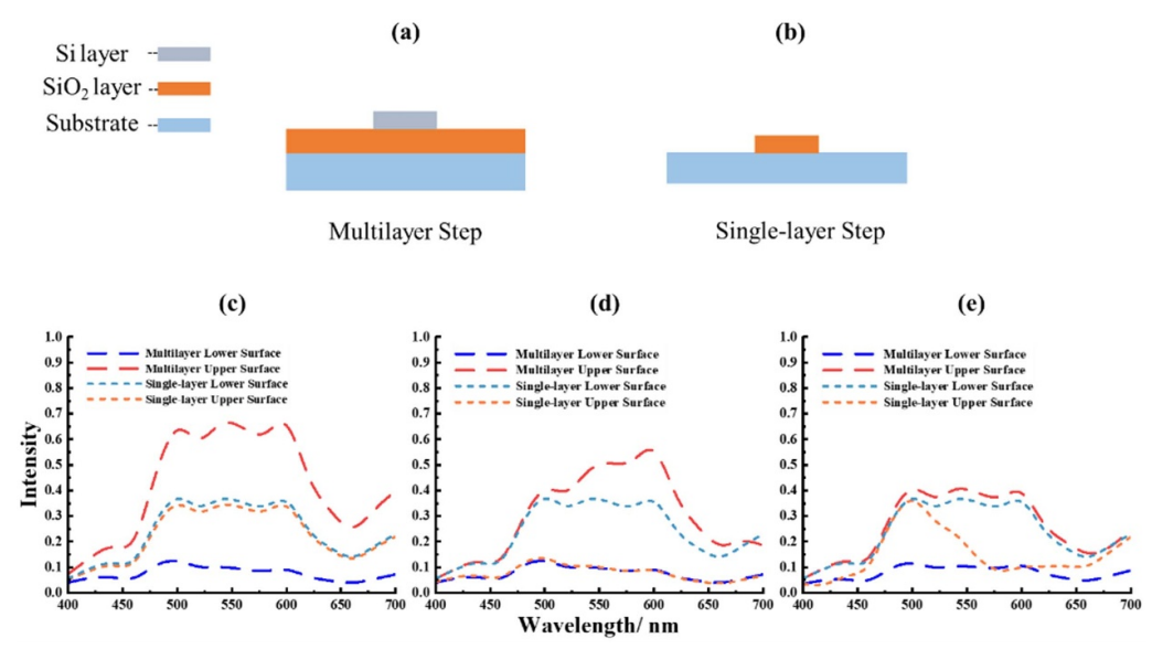

单层膜结构中,衬底反射率固定,表面反射率由台阶高度(即SiO₂厚度)决定,设计自由度受限。而在本文提出的三层膜结构中顶层Si的厚度决定台阶高度,中间SiO₂层的厚度则可独立优化,通过干涉效应抑制衬底区域的反射,从而大幅提升对比度。
晶圆
(a)多层膜阶高标准的截面示意图(b)单层膜阶高标准的截面示意图;不同阶高的多层膜与单层膜阶高标准模拟光谱:(c)20 nm(d)100 nm(e)500 nm
晶圆
多层膜与单层膜阶高标准对比度模拟结果对比

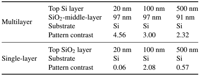

本文采用传输矩阵法进行光学仿真,针对20 nm、100 nm和500 nm三种目标台阶高度,优化了中间SiO₂层的厚度。仿真结果表明,多层膜结构在所有高度下均展现出显著高于单层膜的对比度,尤其在20 nm时,对比度从单层膜的0.06提升至4.56,增幅超两个数量级。

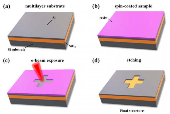

在8英寸硅衬底上,通过离子束溅射依次沉积SiO₂与多晶硅薄膜。随后采用电子束光刻定义台阶图案,并利用感应耦合等离子体刻蚀进行图形转移。工艺中利用SiO₂相对于Si更低的刻蚀速率,将其作为刻蚀停止层,实现了对台阶高度的精确控制

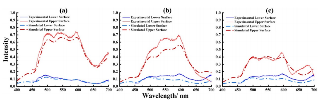

光学性能
晶圆
不同阶高多层膜阶高标准的光谱测量结果:(a)20 nm;(b)100 nm;(c)500 nm
晶圆
(a)8英寸晶圆上100 nm多层膜阶高标准示例照片;卤素光照明下不同阶高多层膜阶高标准的CCD图像:(b)20 nm(c)100 nmd)500 nm;卤素光照明下不同阶高单层膜阶高标准的CCD图像:(e)20 nm(f)100 nm(g)500 nm
光谱测量显示,制备的20 nm、100 nm和500 nm多层膜阶高标准对比度分别为4.87、2.37和1.57,与仿真趋势高度吻合。光学显微镜图像直观表明,多层膜样品在各阶高下均呈现清晰图案,而单层膜在20 nm时几乎不可辨,验证了多层膜方案在提升低阶高可视性方面的卓越效果。

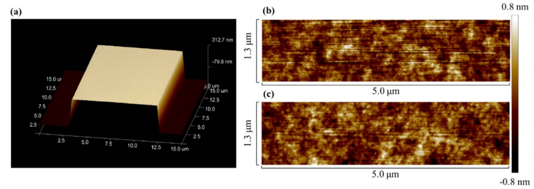

台阶高度准确性与表面粗糙度
晶圆
(a)阶高标准的AFM表面形貌图;阶高标准上下表面的AFM形貌图:(b)上表面;(c)下表面
晶圆

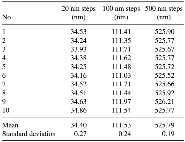

标称20 nm、100 nm与500 nm阶高的实测结果
测量结果表明,所有台阶高度的均匀性优异(标准偏差<0.3 nm),实际高度与设计值偏差小。台阶上下表面的算术平均粗糙度Ra均低于0.15 nm,满足高精度计量对参考表面质量的要求。
