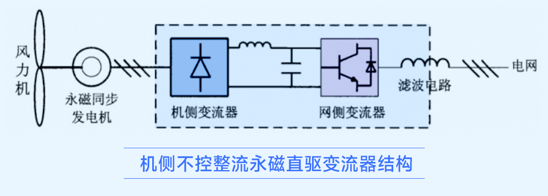

1、机侧不控整流,网侧PWM逆变
该电路拓扑结构如图。电机定子侧接三相二极管整流桥进行不控整流,直流侧采用电感和电容进行滤波,网侧为 PWM 逆变器,把整流后直流侧电能逆变成交流电,输入电网。
半实物仿真
其显著缺点是发电机必须输出较高的电压以确保能量馈出,这抬高了器件耐压要求与成本。同时,由于机侧不可控,能量无法双向流动,难以实现最大功率点跟踪,且定子电流谐波大,导致电机损耗增加、效率降低。因此,该拓扑在实际中已很少采用。

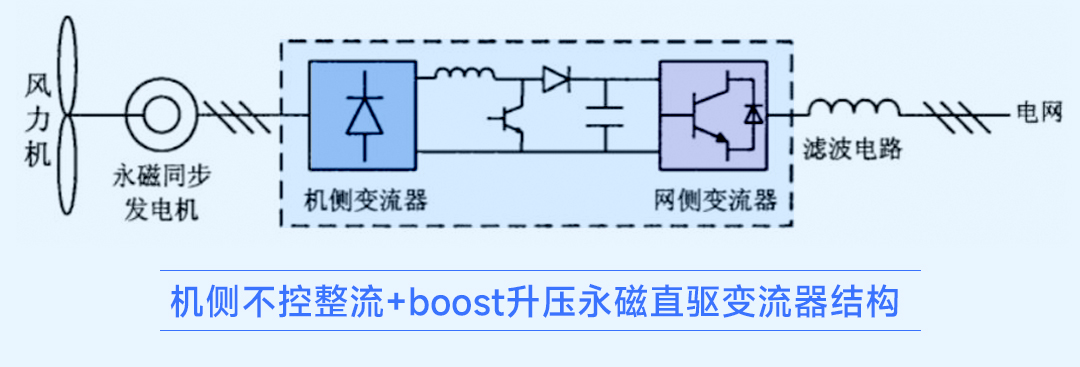

2、机侧不控整流+Boost升压,网侧PWM逆变
该电路拓扑结构如图。能量经由不可控 AC/DC变流器到达直流侧,由于风速的变化,导致了直流侧电压的波动,采用升压变流器将 DC/AC变流器直流母线侧电压稳定控制,然后通过 DC/AC变流器逆变并入网。
半实物仿真
其缺点是系统无法四象限运行;机侧不控整流导致电流谐波大,影响电机效率和性能;且在大功率场合,Boost升压电路的设计难度较高,运行限制较大。但这种电路结构的成本较低,因此在当前直驱风力发电工程中仍有较多应用。

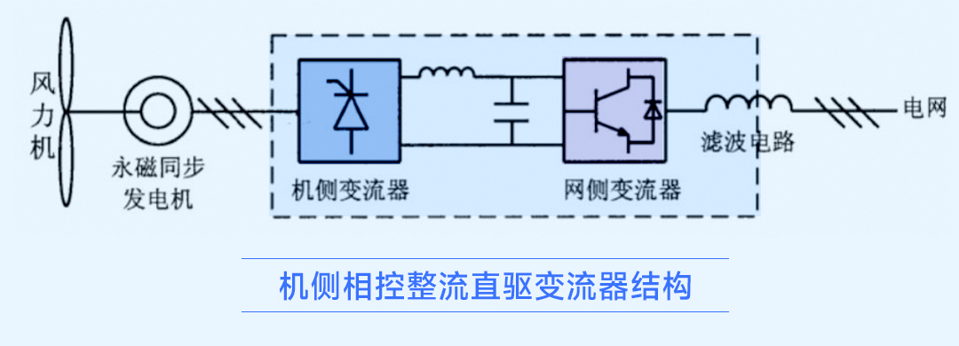

3、机侧采用相控整流,网侧PWM逆变
该电路拓扑结构如图。该拓扑在电机定子侧使用晶闸管相控整流电路进行可控整流,后经网侧 PWM逆变器并网。
半实物仿真
与上两种方式相比,它通过调节触发角控制导通,实现了机侧一定程度的可控性,能抑制电流、防止直流母线过压,且成本较低。然而,其机侧电流低次谐波较大的根本问题并未改善,因此在实际系统中很少被采用。

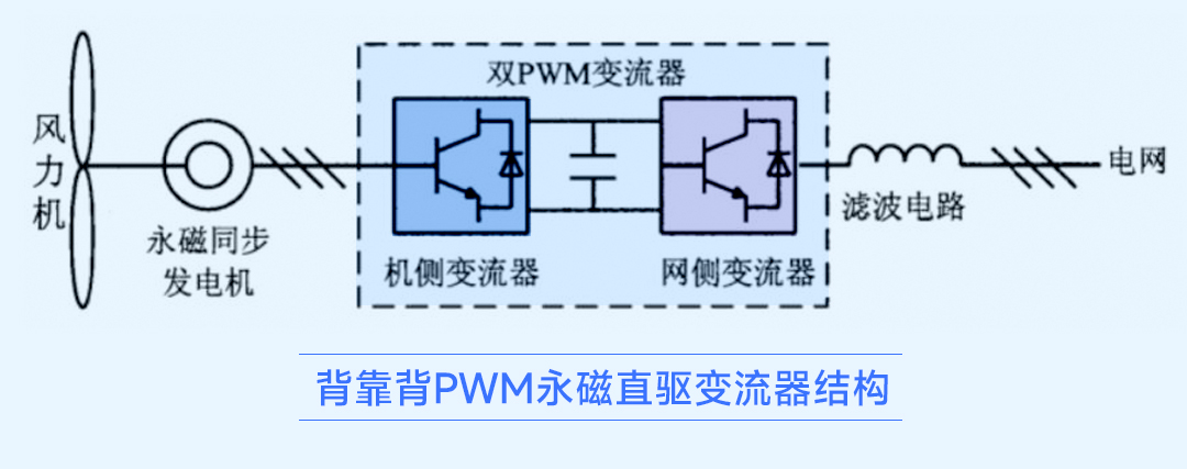

4、背靠背双PWW控制的功率变流器
该电路拓扑结构如图。该拓扑在机侧和网侧均采用全控型 PWM 变流器。
半实物仿真
机侧 PWM 整流能大幅减少发电机定子电流谐波,显著降低铜耗和铁耗,并提供近乎正弦的电流波形。通过控制系统,可将风机发出的变频、变幅值电能高效转换为稳定的恒压恒频电能并网,实现精确的最大风能追踪。此方案技术先进、性能优越,是目前最主流且应用最广泛的拓扑结构。

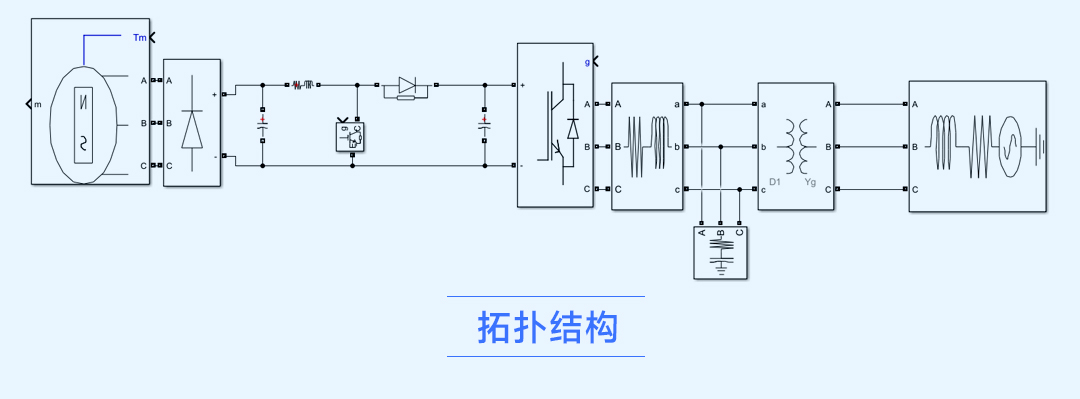

本篇中我们主要对“机侧不控整流+Boost升压拓扑”的直驱永磁风机并网拓扑进行仿真。该拓扑整体可分为机械部分、永磁同步发电机、不控整流电路、Boost 电路及 PWM 逆变并网电路。
其电路拓扑结构如下图所示:
半实物仿真
机械部分通过调节桨距角,使风机在不同风速下捕获最大机械功率;不控整流电路将发电机输出的交流电转换为直流电;Boost 电路负责升压,并通过调节 IGBT 占空比实现最大功率点跟踪;PWM 逆变器则控制并网电流与电网电压同频同相,以实现高效并网。

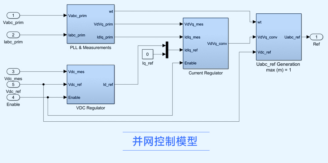

并网控制外环为直流电压环和无功环,内环为电流环。直流电压给定值为500V,同时为使并网的功率因数最高,一般直接将无功电流参考值给定为0。

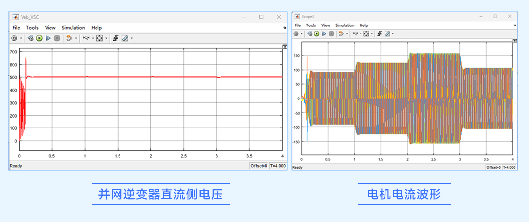

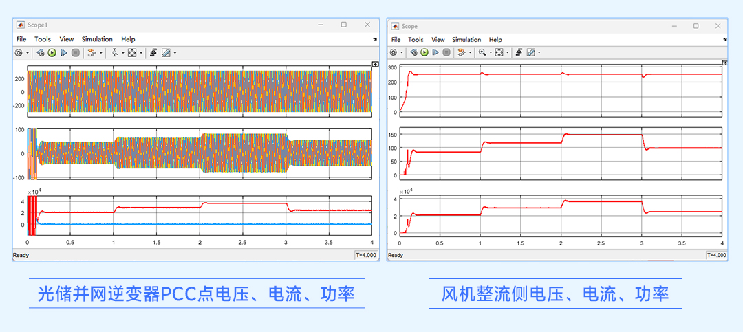

运行模型,给定风速为变化的风速,0-1s为13.5m/s,1-2s为14.6m/s,2-3s为15.5m/s,3-4s为14m/s。
0.05s时启动永磁同步电机控制,0.1s时启动逆变器控制。仿真结果如图:
半实物仿真半实物仿真
从波形可知:风机启动后,并网点的功率和电流随风速变化,且并网逆变器直流侧电压在逆变器启动后稳定在 500V。

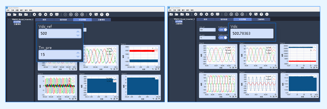

与离线模型一致,将直流电压设置为 500V,转矩设置为15N*m。启动永磁同步电机控制和逆变器控制。
半实物仿真
可以观察到:并网逆变器直流侧电压在逆变器启动后稳定在 500V,与离线结果相同。
