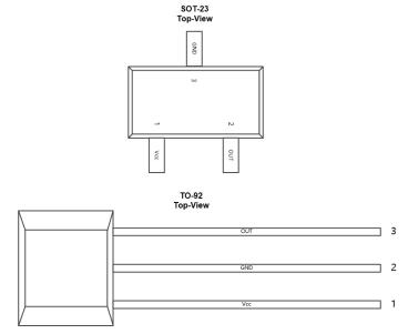

同时MT855X系列也为客户提供了不同的封装以面对不同的应用场景:SOT-23-3L封装,体积微小,适用于空间受限的如TWS耳机仓、微型传感器节点等应用场景;还提供扁平TO-92用于通孔安装,适用于工业阀门、家电控制面板、老式设备升级等场景。且MT855X系列所有封装都符合RoHS标准,符合环保理念。
霍尔开关封装视图
