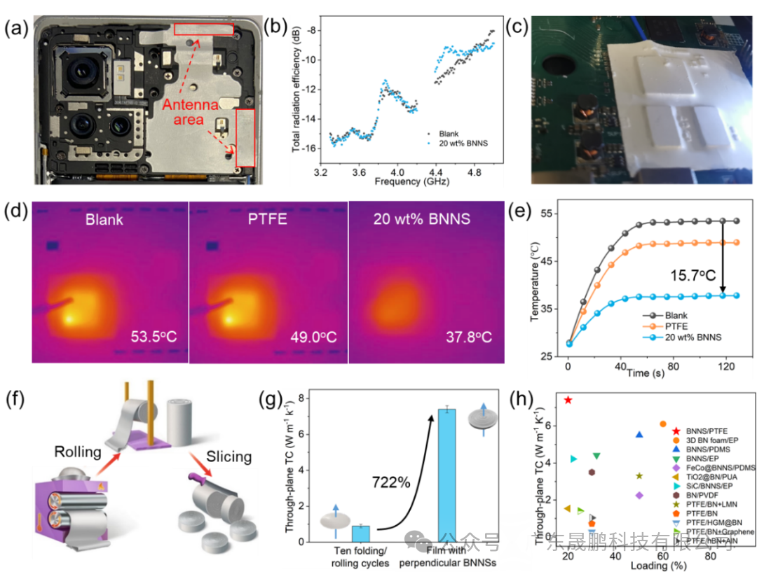

氮化硼是优秀的绝缘体,将其应用于天线附近时,不会干扰电磁场的分布,从而完全避免了对天线性能的负面影响,这是金属材料无法比拟的优势。
享有“白色石墨烯”美誉的氮化硼
具备极高的面内导热系数

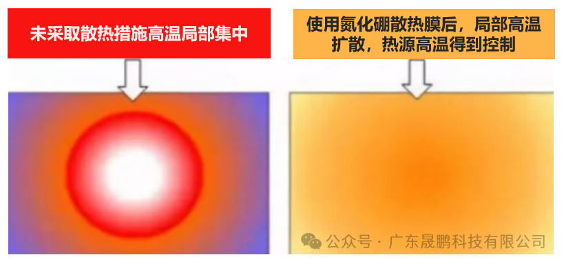

通过先进的制备工艺,氮化硼散热膜能够快速将天线产生的热点扩散至整个平面,实现热量的均匀分布,并通过与其他散热部件(如VC均热板)配合,将热量高效导出,显著降低天线核心区域的工作温度。
散热
氮化硼散热膜的应用
氮化硼散热膜具有良好的机械强度和柔性
这使得超薄型的氮化硼散热膜能够完美贴合天线模组的复杂结构,适应手机内部紧凑的设计空间,为寸土寸金的手机内部布局提供了极大的灵活性。实际测试表明,应用了氮化硼散热膜的5G手机,在长时间高负荷通信场景(如高速下载、在线直播、大型手游)下,天线区域的温度得到有效控制。这不仅保障了信号传输的稳定性和强度,减少了因过热导致的性能降级,也提升了设备的长期可靠性与使用寿命。
散热
使用氮化硼散热膜前后对比效果图

散热难题:二维化工艺制程技术,通过定向取向让X-Y水平方向最高可达导热系数100W/mK(ASTM E1461)。
2
绝缘难题:膜材电击穿强度大于 40kV(ASTM D149)。
3
透波难题: 1MHz~28MHz: 介电常数小于 4.50 ,介电损耗小于 0.005 (ASTM D150)。
4
柔性轻薄化:厚度范围 30~200um,可折弯柔韧性,超薄空间要求。
