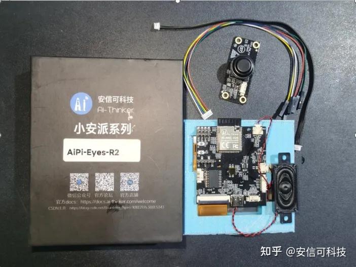

小安派-Eyes-R2开箱:共有如下配件:480*480触摸屏;为Ai-M61-32S设计的4寸RGB显示屏驱动板;扬声器;麦克风咪头;USB摄像头;摄像头连接线;IO连接线
480*480触摸屏
4寸RGB显示屏驱动板
扬声器
麦克风咪头
USB摄像头
摄像头连接线
IO连接线
为避免短路,3D打印了一个外壳固定元件,正面图如下:
开源硬件
背面图片:
开源硬件
RGB显示屏驱动板特写,该板子搭载的Ai-M61-32S 模组支持WiFi6、BLE5.3。具有丰富的外设接口,具体包括 DVP、MJPEG、Dispaly、AudioCodec、USB2.0、SDU、以太网 (EMAC)、SD/MMC(SDH)、SPI、UART、I2C、I2S、PWM、GPDAC、GPADC、ACOMP 和 GPIO 等。集成了SPI屏幕接口,DVP摄像头接口,预留TF卡座,并且引出USB接口,可接入USB摄像头。
开源硬件
开箱结束!

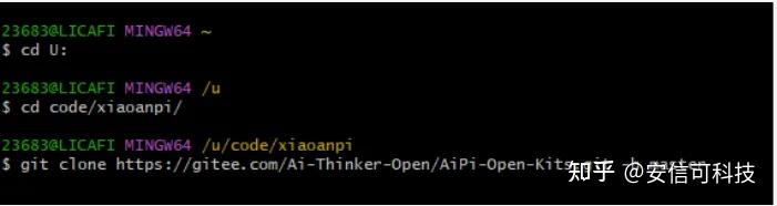

Git拉取源码
开源硬件
git clone https://gitee.com/Ai-Thinker-Open/AiPi-Open-Kits.git -b mastercd AiPi-Open-Kits/

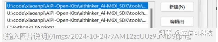

导入工具链toolchain、tools
开源硬件

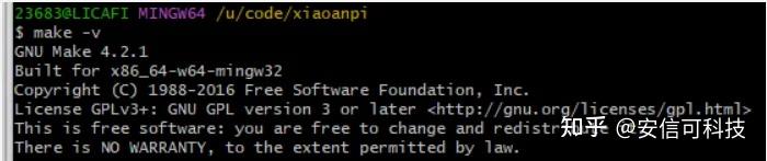

验证配置是够成功
make -v
riscv64-unknown-elf-gcc -v
开源硬件开源硬件

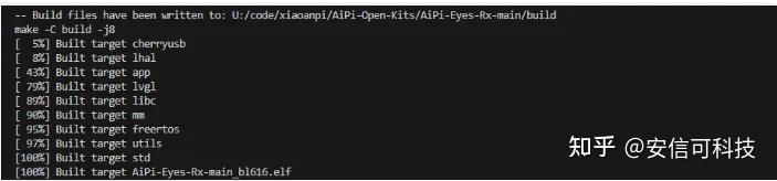

编译、烧录程序
vscode终端进入src进行编译
make BL_SDK_BASE=U:/code/xiaoanpi/AiPi-Open-Kits/aithinker_Ai-M6X_SDK
开源硬件
编译成功,开始烧录

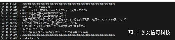

烧录过程有点小问题,记得检查接线
开源硬件
make flash COMX=COM5 BL_SDK_BASE=U:/code/xiaoanpi/AiPi-Open-Kits/aithinker_Ai-M6X_SDK
开源硬件
烧录成功!!

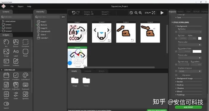

使用squarelline_studio编辑UI并导出。
开源硬件
导出目录如下图:
开源硬件
开源硬件
将导出的 UI 源码添加到项目工程中,主程序中添加 ui.h 头文件,调用一次 ui_init() 函数即可。

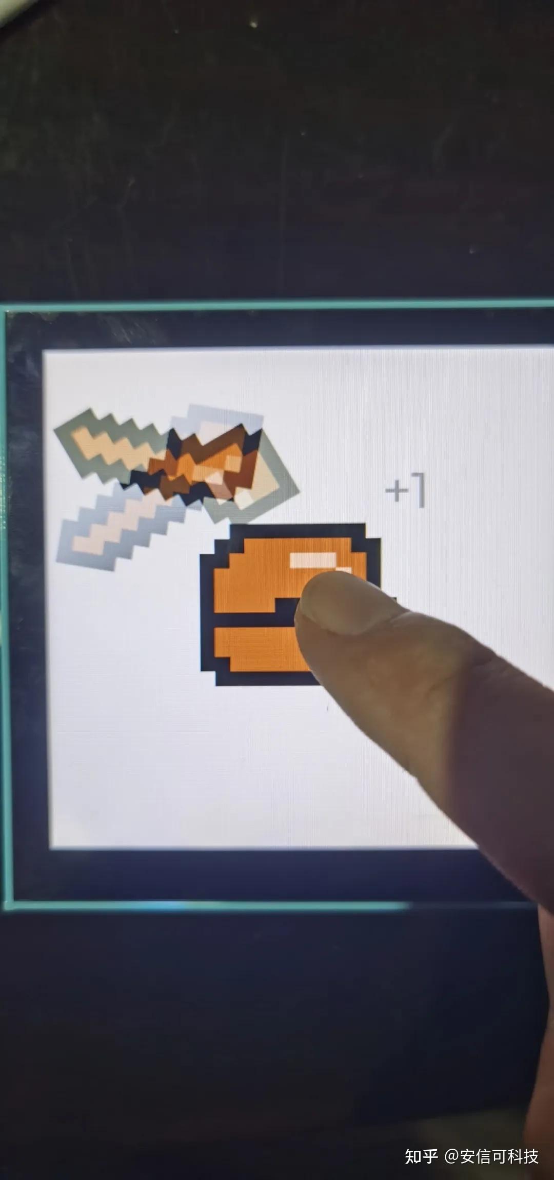

启动!!
