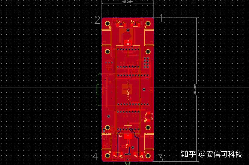

绘制 PCB
语音模组
语音模组

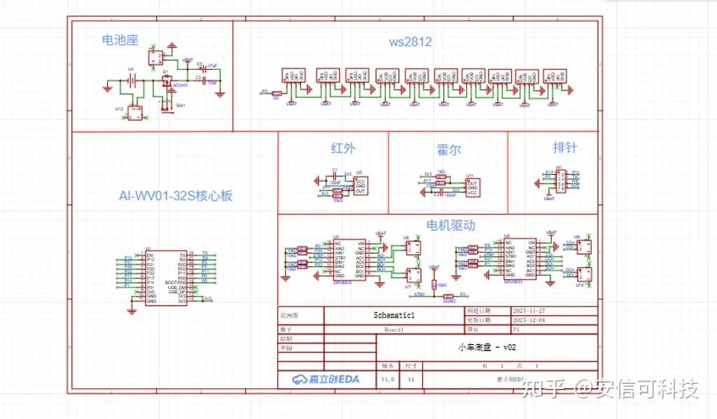

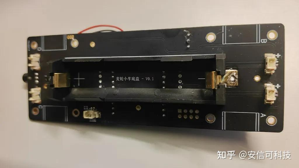

使用立创EDA绘制PCB,因为用了之前画好的核心板,所以不复杂。
PCB焊接
漫长的等待板子终于到了,开焊!
语音模组
元件不是很多,轻松完成!最难焊接的感觉就是这几颗灯。
语音模组

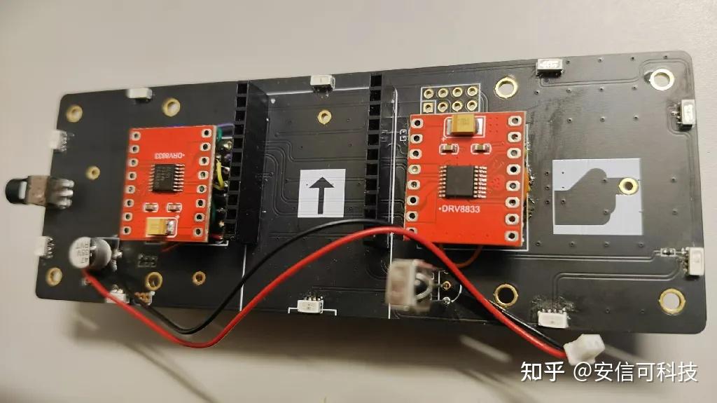

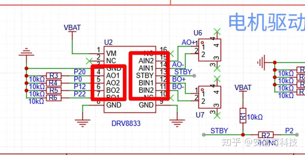

如果不出意外,就一定会出意外,电机驱动的输入输出画反了(无语,当时一定是闭着眼画的原理图,这么明显的错误居然没发现)
语音模组
没办法,只能飞线了!

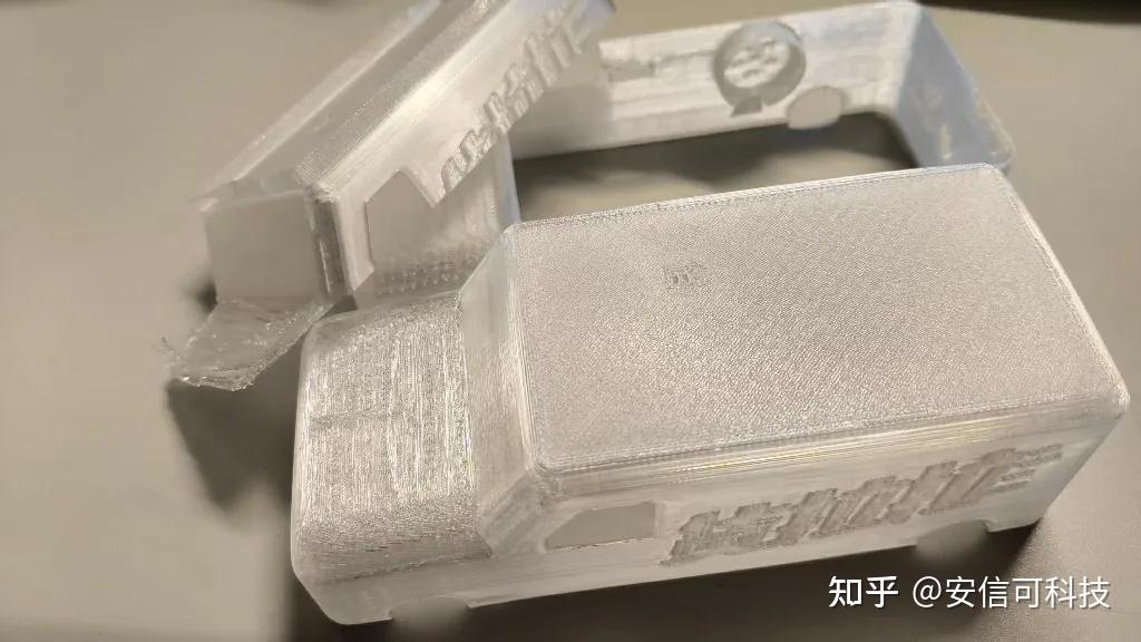

小车外壳

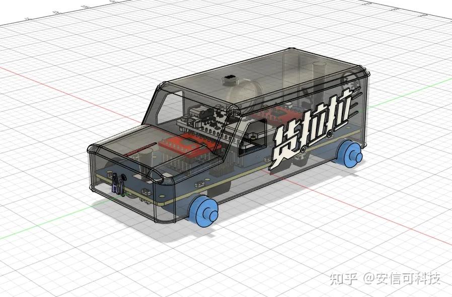

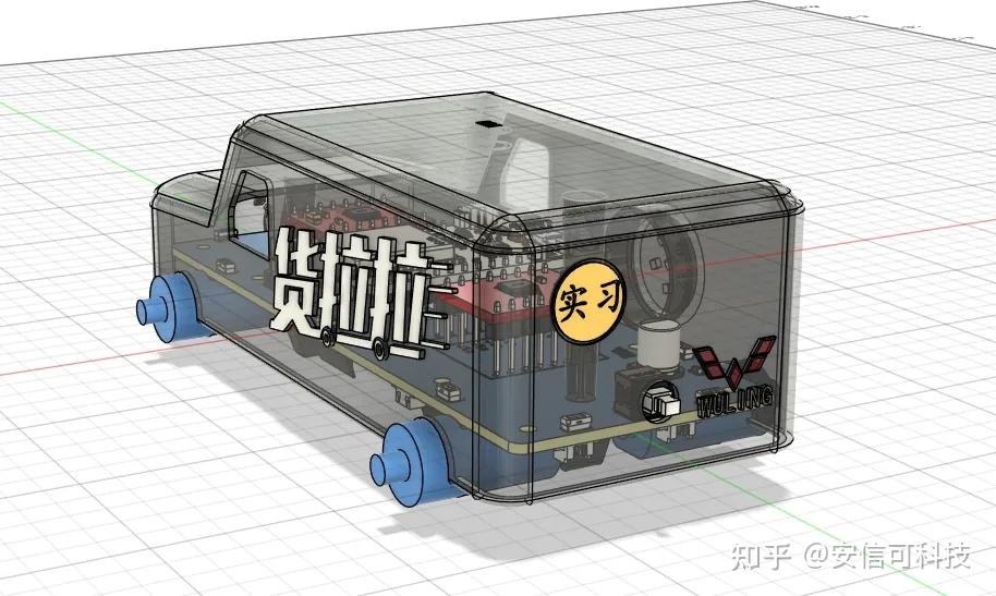

使用Fusion360建模,你没看错,是货拉拉!
语音模组
语音模组

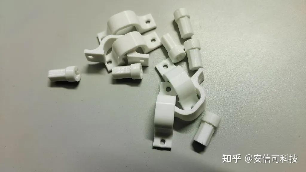

联轴器:用来连接麦轮和电机。
电机卡扣:固定电机到pcb
外壳:用1.4*4的螺丝固定外壳到底盘PCB上
语音模组
语音模组

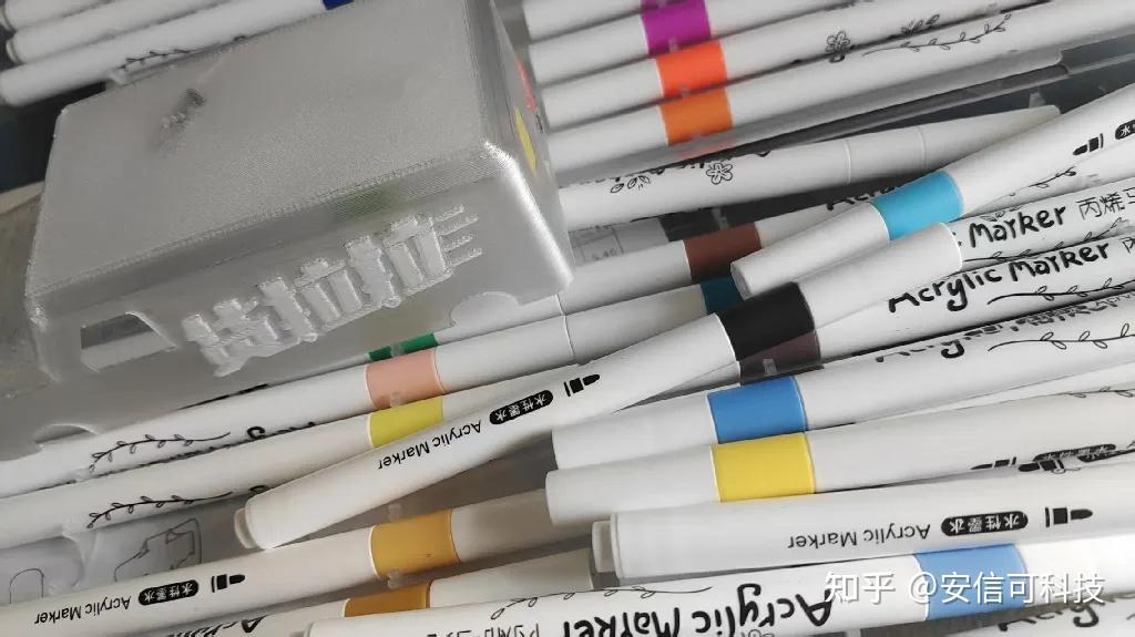

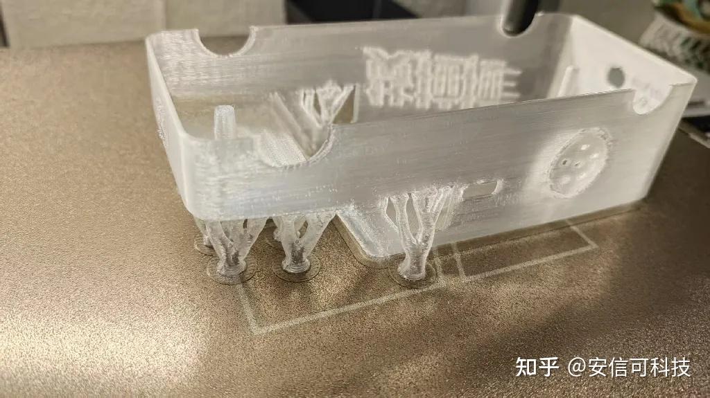

用透明petg打的外壳,天气冷了热床不太粘,支撑老是掉,经过多次打印终于成功了。
最后给小车简单涂个颜色。

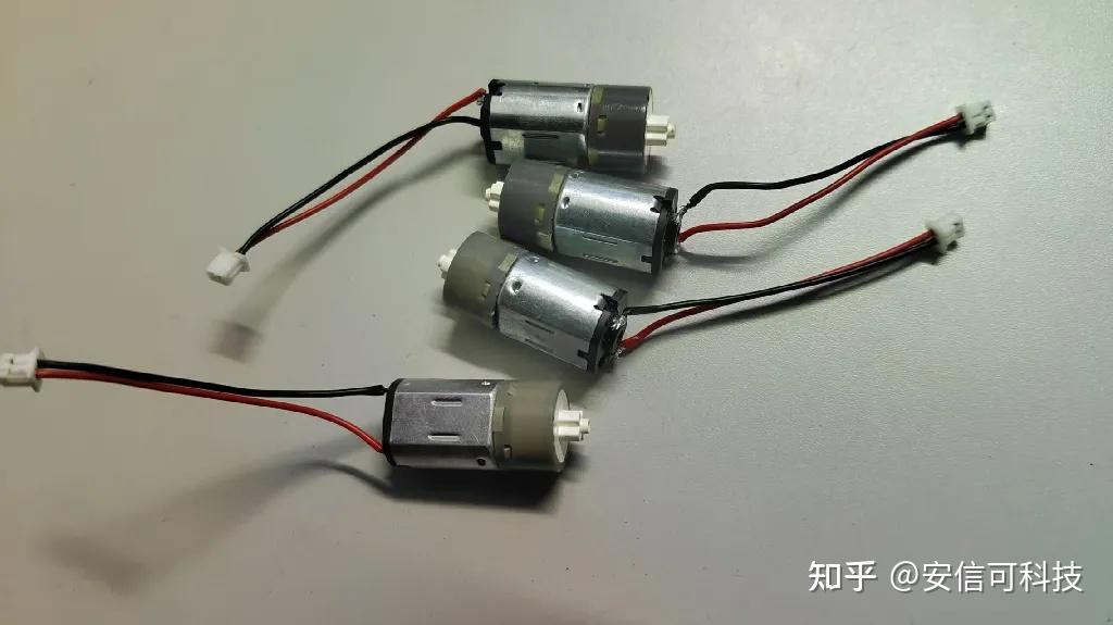

准备打印好的联轴器、卡扣、减速电机。
语音模组
装电机/麦轮:将减速电机卡进3D打印卡扣,再用螺丝固定到PCB上,麦轮注意方向,x安装,不要搞错了。

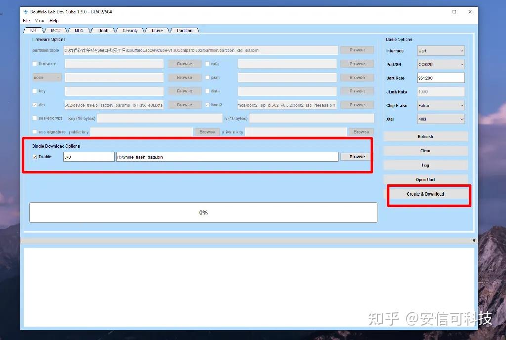

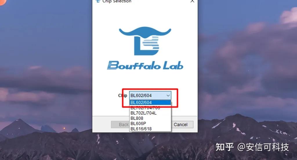

烧录固件/调试:使用博流串口烧录工具把小车固件烧录到板子上,然后复位查看配网后是否可以控制小车,如果出现异常可打开串口助手查看输出信息定位问题。

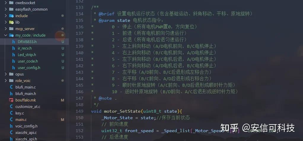

基于Ai-WV01-32S的SDK框架二次开发,核心就是搞定麦轮的“运动逻辑”——4个轮子方向的控制,各种组合可实现 旋转、平移、斜移、转圈、这些操作!
语音模组

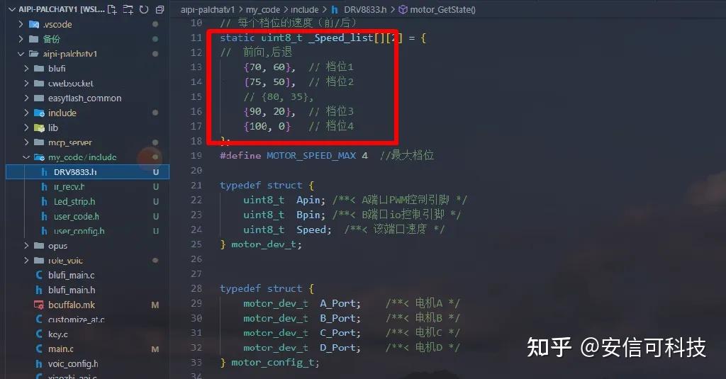

目前定了4档调速,这个减速电机转速不是很快。
语音模组
麦轮小车的控制都通过这个方法实现,包括前后左右转圈等方向的移动。

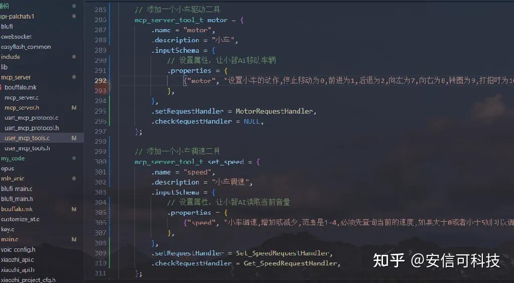

添加一个小车移动和调速的mcp方法,用来让AI控制小车的移动和速度。
语音模组
注册mcp工具
语音模组

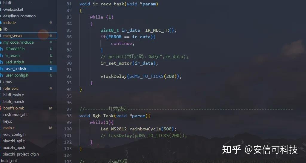

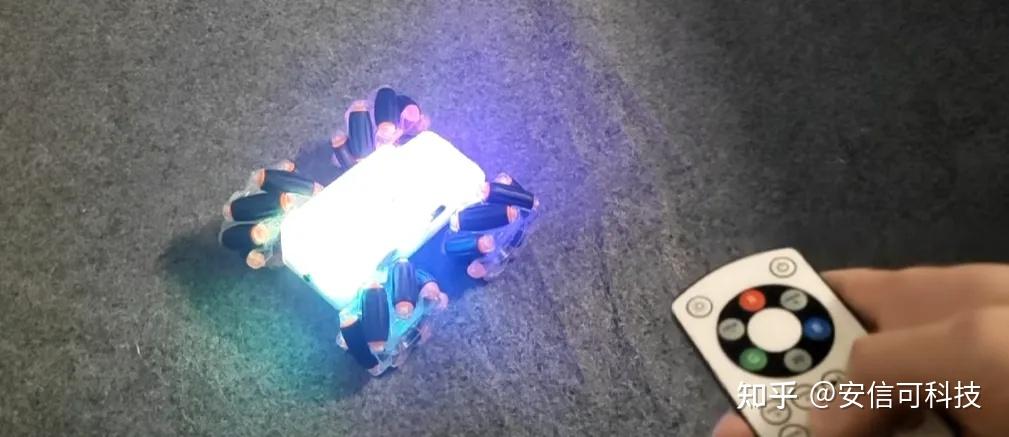

添加了一个红外控制小车的功能,小车解析收到的NEC码做出相应的移动操作。
语音模组

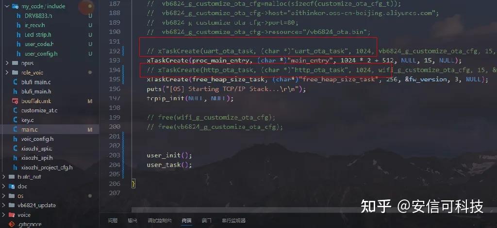

由于Ai-WV01-32S的资源有限,可以注释OTA部分的代码,腾出一些空间让给线程。
Ai-WV01-32S开发手册:点我
提示:Ai-WV01-32S有5路pwm,目前用到了4路,drv8833每一路由1个pwm引脚和一个io口控制,前进和后退使用了2种衰减模式,所以不能无极调速,且转速可能有所差异。

红外控制:调速,各方向移动
AI语音控制:跟AI对话让它控制小车原地跳舞、打招呼、旋转以及各方向移动,总体效果还不错。
踩坑总结
坑1:麦轮转向混乱
解决:因为用到了2种衰减模式,前进和后退速度不一致,所以需要手动微调
坑2:灯珠焊反
立创这个2812灯珠封装太有迷惑性了,本来以为一脚是带凹槽的那边,结果全都焊反了
