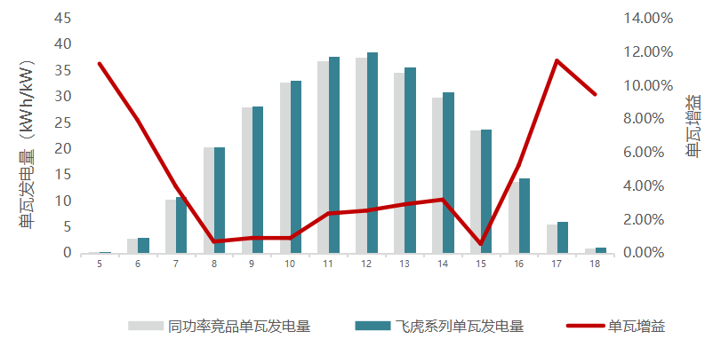

2.分时段来看,飞虎组件性能表现差异化突出,低辐照的早晚时段增益尤为明显。清晨6-7点单瓦增益达7.94%,傍晚18-19点单瓦增益高达9.47%,彰显其在弱光环境下的优异适配性。
晶科能源
江苏丹阳户用屋顶电站单瓦发电量对比(分小时)

本实证项目选址于江苏丹阳户用电站,测试周期设定为 2025年9月1日至 2025年11月9日,覆盖秋冬季节典型光照时段,确保采集的数据能够全面反映组件在该季节光照条件下的真实发电表现。为消除安装条件差异对测试结果的干扰,组件安装倾角统一设定为20°,保证两类测试组件接收光照的基础条件一致。测试样本选取遵循对等原则,分别配置晶科飞虎系列组件与同功率N型BC组件各16块,两类组件额定功率均为635W,深度挖掘不同光照强度、不同时段下两类组件的发电性能差异,为增益原因分析提供了全面、精准的数据支撑。
增益分析:
1. 低辐照性能优势显著:N型BC组件采用背面指交叉式电极结构,其图形化过程需经过多次开槽工艺,不可避免地形成大量漏电流位点。此类结构缺陷在低辐照环境下对发电性能的负面影响尤为突出,导致发电量出现明显损耗;而晶科飞虎系列组件通过优化电极结构设计,有效减少了漏电流产生,在早晚弱光时段仍能保持稳定高效发电,形成显著增益。
2. 高双面率特性充分发挥:本次测试周期覆盖秋冬季节,该时段组件背面接收的空气散射光、地面反射光占总光照资源的比例显著高于夏季。晶科飞虎系列组件具备高双面率优势,能够充分捕获多元光照资源并转化为电能,相较于单面发电性能受限的竞品组件,其技术优势在秋冬季节的光照条件下被进一步放大,助力整体发电量提升。
