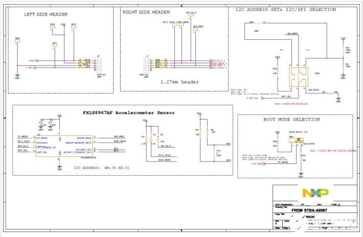

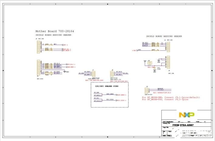

原理图
FRDM - STBA - A8967传感器屏蔽板的设计文件可在其设计资源部分的板子页面获取。下面是原理图的截图: FRDMFRDM
