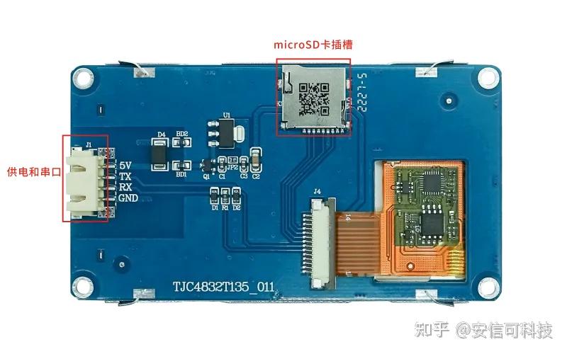

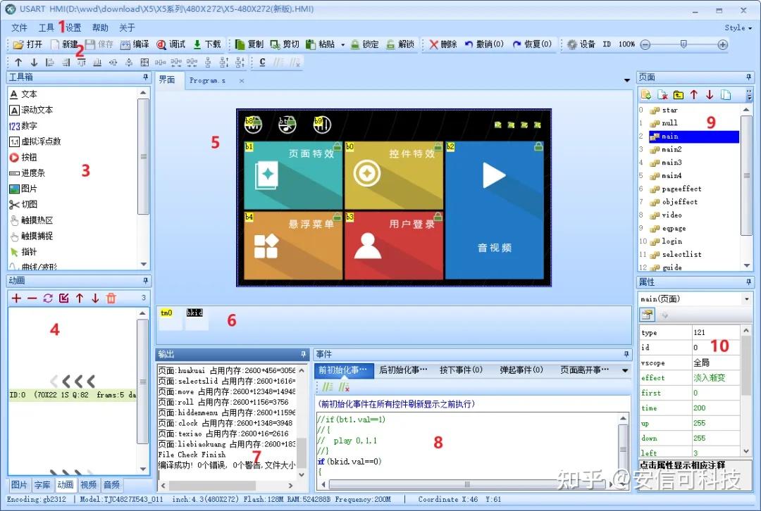

那么有没有简单方案?当然!你用串口屏,通过串口通信可以直接将内容显示到屏幕上。这种串口屏种类还是比较多的,有需要可以了解下。刚好手上有一块 3.5寸的串口屏直接就利用上。
TJC4832T135_011R
简述:T1系列,3.5寸,电阻触摸,分辨率:480 * 320 TJC4832T135_011R-正面
语音模组
TJC4832T135_011R-硬件配置图
语音模组
这个屏优点就是可以通过上位机,用拖拽的方式快速开发出想要的UI。
语音模组
USART HMI软件
语音模组

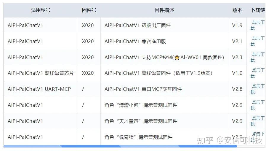

固件与 AiPi-PalChatV1 通用默认出厂固件是商用版,烧录开源版以后好像回不去了。不过管理上还是在安信可服务端管理硬件设备。
固件列表
【电子DIY作品】Ai-WV01-32S 桌面聊天小助手
语音模组
以上是截至到 2025年12月10日 的固件版本。更新还是蛮快速的,固件问题安信可都会迅速解决,这个非常棒。
现在开放的源代码也比较多了,二次开也很方便。

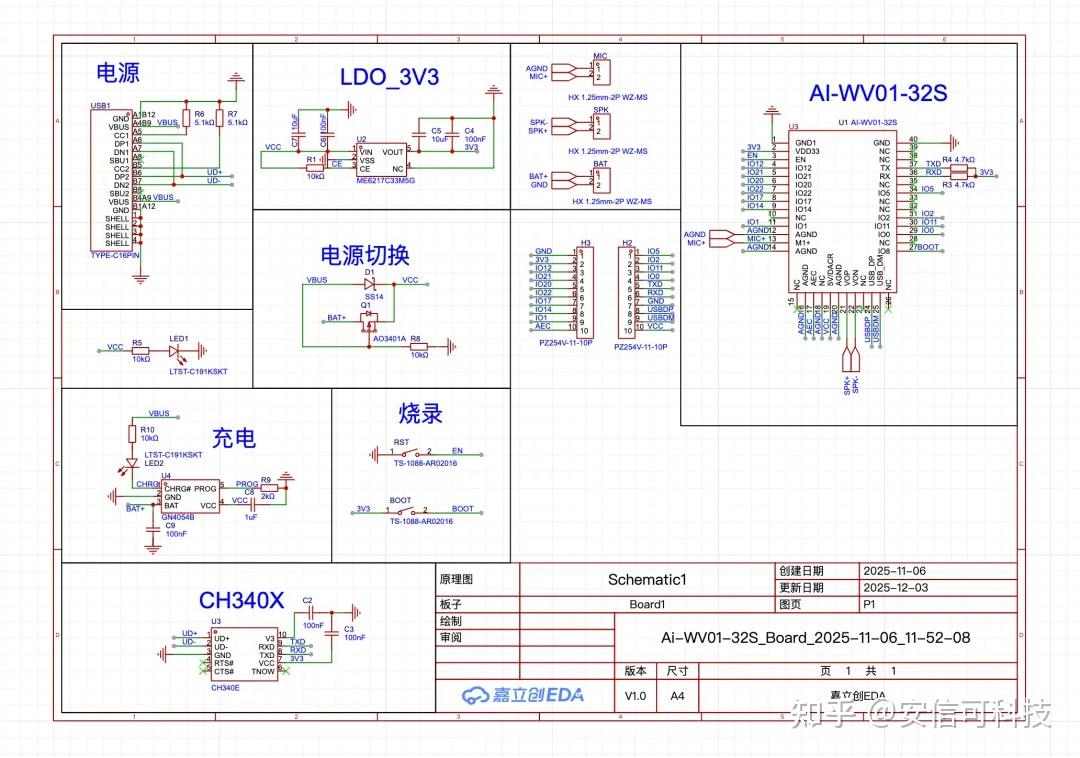

帖子里面电路比较简单,通过串口工具直接启动模组并对话。
参考电路:

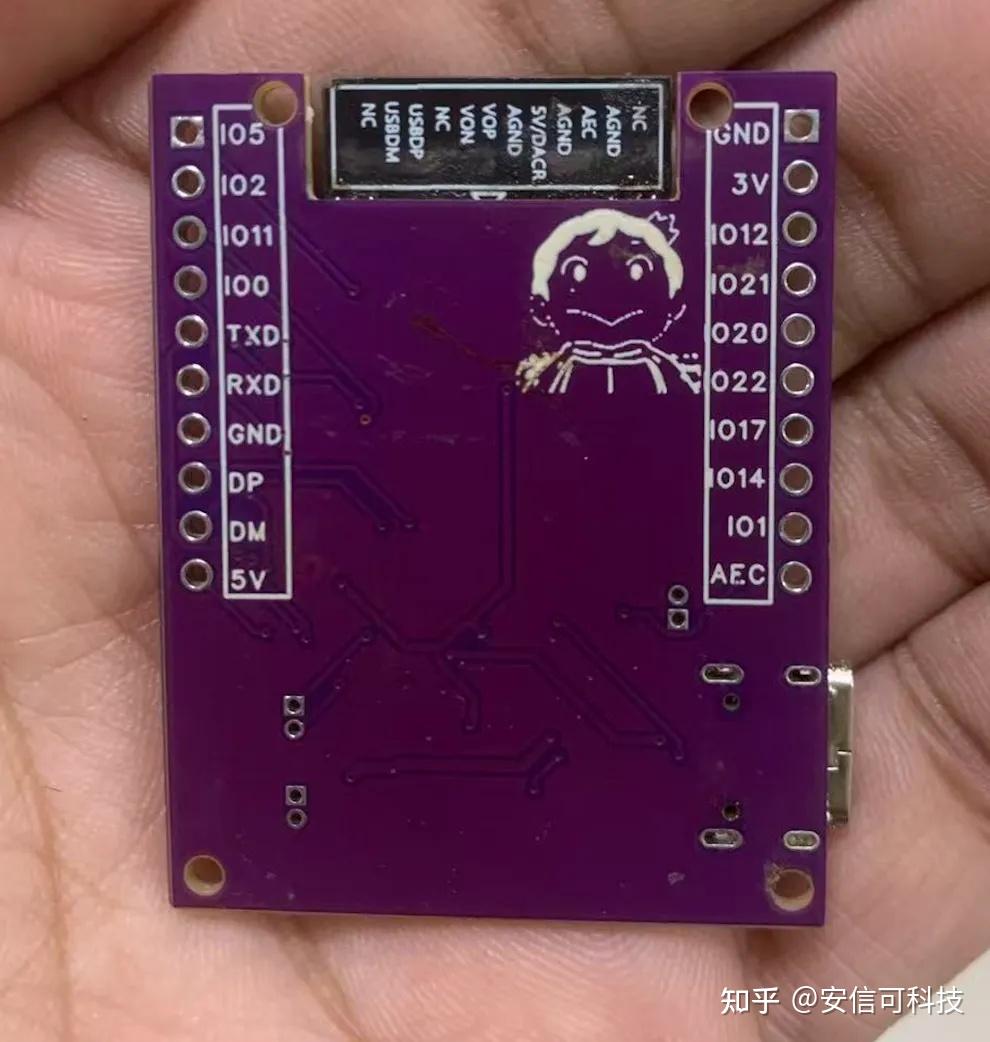

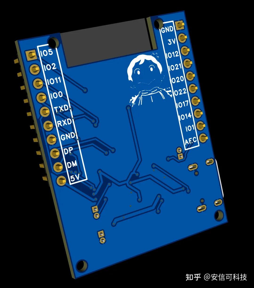

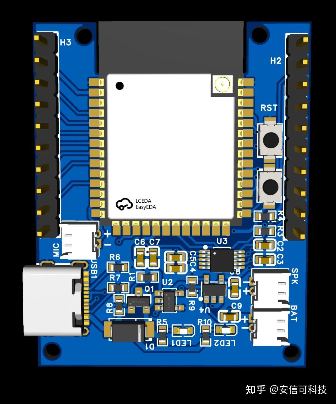

为Ai-WV01-32S模组画了个板子,中间过程坎坷不断。不过最终还是完成了。
抛开板子画的好坏,关键能用。
语音模组
第一次画,好多都是借鉴的,还有一些是看规格书里面建议的。官方开发人员不建议用 CH340E,波特率不够。
板子效果图
语音模组
板子3D图
语音模组
3D图背面
语音模组

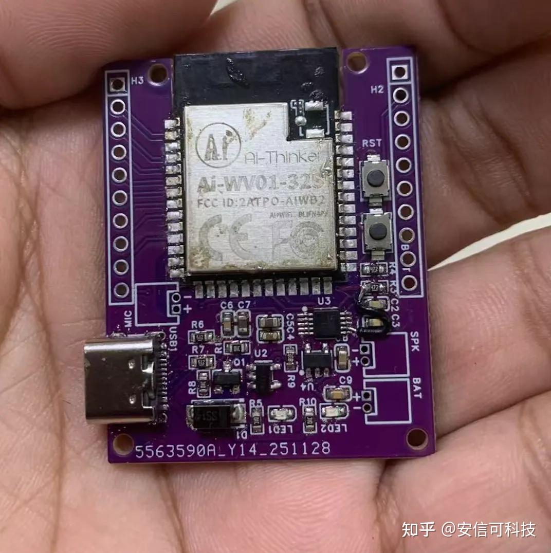

实物图
语音模组
焊接手法差点意思,弄得模组上脏兮兮的。
语音模组
这个立创紫感觉还挺好看的。板子后来又做了一些修改,MIC-开始标签名称写的MIC-,然后AGND叫 AGND,导致麦克风负极和AGND没有连接,然后说话听不到,后来发现后飞了根线。
现在PCB已修复。CH340E 供电 连的VCC 导致 串口 TXD 与RXD 电压5V 不满足 模组。后来经过论坛交流群的群友提醒, 供电改为3.3V 串口,电压变成3.3V,另外CH340E的TXD与RXD要交叉连接模组的TXD与 RXD 。
CH30E Ai-WV01-32S
TXD RXD
RXD TXD
正常来说应该这样接,但是对这个芯片不了解,画电路的时候就直连了,导致串口没有内容输出。
