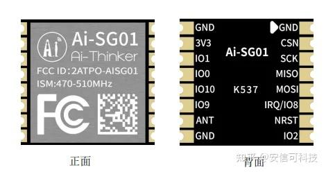

02Ai-SG01极致小型化下的射频性能天花板
“小到极限”的封装能力
尺寸仅 12 × 13 × 2.4 mm
SMD-16 / 邮票孔接口
非常适合:
高密度 PCB
体积极度受限的终端
小体积 ,高射频性能
Ai-SG01 通过对以下模块的系统级优化:
功率放大器(PA)
低噪声放大器(LNA)
滤波器
外围匹配网络
实现了体积与性能的同步拉满:
最大发射功率:+20dBm(100mW)
接收灵敏度:
-121dBm @ 2.4kbps
-107dBm @ 50kbps
-103dBm@100kbps
-94dBm@500kbps
低功耗
休眠电流低至300nA
宽电压供电:1.8 ~ 3.8V
支持 Duty Cycle RX / TX
非常适合:
无线传感器
电池供电终端
医疗穿戴设备
物联网
模组特性

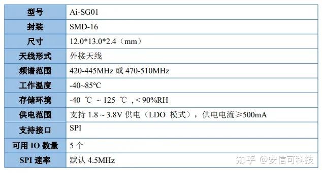

●采用12mm*13mm*2.4mm 极小尺寸、SMD-16 封装
●工作频段:420-445MHz、470-510MHz(频段可选,通过软硬件配置切换)
●模组最大发射功率可达 20dBm(100mW),支持 DPC(-20~20dBm),步进1dB
●模组接收灵敏度
-121dBm@2.4kbps、-107dBm@50kbps、-103dBm@100kbps、-94dBm@500kbps
●低杂散设计:满载发射时谐波抑制≤-60dBc(2 次/3 次谐波),可以通过CE、FCC等法规
●低 ACPR 设计:内置预失真引擎在+20dBm 输出时≤-55dBc(50kbps FSK)
●模组默认数据传输率范围 2 ~ 500kbps、可选 2kbps ~ 2Mbps、2kbps ~ 4Mbps(三段速率,通过软硬件配置切换)
●工业级标准设计,工作温度支持-40~85℃(可选配-40~105℃)
●具有丰富的接口,支持 4 线 SPI,3 线 SPI,支持 5 个 GPIO
●宽电压供电,支持 1.8 ~ 3.8V 供电(LDO 模式)
●休眠电流低至 300nA
●特殊功能:支持 RSSI 及 LQI、支持自动频率控制 AFC、支持内置32KRC时钟和外部 32K 晶振、支持 Duty Cycle 接收和发送、支持自动ACK
●支持白化、FEC、CRC、曼彻斯特码等功能
●邮票孔接口,利于集成

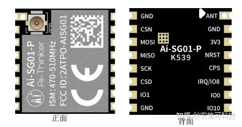

03、Ai-SG01-P为“距离 + 功率”而生的工业级模组
解决了大功率下,模组长期运行热积累风险
Ai-SG01-P 技术亮点之一:
PAE 高达41%
满载 30dBm 连续发射
模组表面温度仅32–45℃
彻底解决“天线烧模块”老问题
Ai-SG01-P 针对真实工业现场,专门做了:
天线阻抗失配保护
空载、异常工况稳定设计
即使:天线未接、天线失配、现场误操作,模组依然稳定运行。
物联网
模组特性
●采用17mm*16mm*3.2mm尺寸、SMD-16 封装
●模组最大发射功率可达 30dBm(1W)@3.3V@DPC30dBm,支持DPC(7~30dBm),步进 1dB
●模组接收灵敏度-113dBm@50kbps
●低杂散设计:满载发射(30dBm)时谐波抑制≤-70dBc(2 次/3 次谐波),仍然满足CE、FCC 等法规的要求,解决传统模组在大功率满载发射时杂散严重超标的痛点(杂散过高容易干扰附近通信设备)
●低 ACPR 设计:内置预失真引擎在+30dBm 输出时≤-55dBc(50kbps FSK)
●PAE 高达 41%(@30dBm,@25℃@24H)满载发射模块表面温度低至32-45℃,长期运行无热积累风险
●天线阻抗失配保护设计:Ai-SG01-P 解决了传统模组因天线未连接或阻抗不匹配导致的“烧模块”痛点,确保在各种异常工作下仍稳定运行
●模组默认数据传输率范围 50 ~ 500kbps、可选 50kbps ~ 2Mbps、50kbps ~ 4Mbps(三段速率,通过软硬件配置切换)
●具有丰富的接口,支持 4 线 SPI,3 线 SPI,支持 4 个 GPIO
●极致休眠电流低至 1.3uA(硬件选配且外部独立分配 2 个IO 口给CPS 和CSD脚),模组默认配置休眠电流 331.42uA
●特殊功能:支持RSSI及 LQI、支持自动频率控制AFC、支持内置32KRC时钟和外部32K晶振、支持Duty Cycle接收和发送、支持自动ACK  支持白化、FEC、CRC、曼彻斯特码等功能
●邮票孔接口,便于用户二次开发,利于集成
