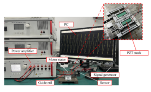

功率放大器

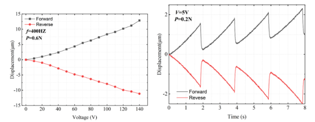

  实验装置由压电驱动器、传感器、功率放大器(型号:ATA-62216,Aigtek,中国),PC以及数据采集设备组成。首先研究预紧力对驱动器的影响。使用信号发生器设置300Hz频率以及5V的输出电压并使用功率放大机对其放大而后施加到驱动器上,使用导轨后面的千分尺螺钉调整执行器上的预压力同时使用推拉力计测量预压力的大小。从而获得驱动器最佳预紧力为后续试验做好准备。在获得最佳预紧力后对所设计的驱动器测试其不同电压下(0-140V)下的速度,得到驱动器的最大速度为12.88mms-1。而后测试所设计驱动器分辨率,设置合适预紧力以及电压得到其最佳分辨率为130nm。
  实验结果:
功率放大器
  实验结果表明,所设计的驱动器可以实现最高12.88mm/s的最高速度以及130nm的最大分辨率,为了实现低频高速运动,并且为了增强双向运动的能力,设计了一种基于两级放大器的粘滑型压电驱动器。对其进行结构设计以及理论分析并搭建了实验系统,实验结果验证了所设计结构的良好性能,在140V和400Hz的激励下,最高速度为12.88mm/s。在5V的激励下其最高分辨率为130nm,实验表明,该样机能够实现长行程、稳定的运动。本文为非谐振式直线压电驱动器的设计提供了一种新的方法,有利于粘滑型压电驱动器在精密定位、精密制造以及生物医学和光学设备等领域的实际应用。
