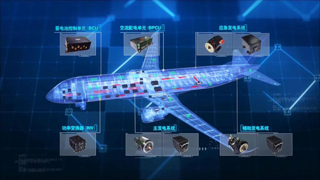

航空供电系统
作为飞机能源分配与管理的核心,其发展历程与飞机动力系统的演进紧密相连。早期飞机供电系统主要依赖于直流电源,系统结构相对简单,但受限于直流发电机在高速环境下的换向问题以及供电容量限制,难以满足日益增长的机载用电需求。二十世纪中叶,随着喷气式发动机的广泛应用与机载电子设备的快速发展,交流供电系统凭借其在高电压、大功率传输方面的优势,逐渐成为大型飞机的主流选择。其中,恒频交流供电系统通过恒速驱动装置将发动机变化的转速转化为恒定转速,驱动同步发电机输出频率恒定的交流电,这一体制在波音、空客等多款主流机型中得到长期应用,技术成熟可靠。
一、航空供电系统发展回顾与技术演进
恒速驱动装置作为机械液压部件,存在
重量大、维护成本高、效率损失
等固有缺陷。随着多电飞机与全电飞机概念的提出,飞机系统对电力供应品质、容量及可靠性的要求不断提升,变速变频交流供电系统应运而生。该系统摒弃了恒速驱动装置,允许发电机直接由发动机驱动,输出频率随发动机转速变化的交流电,从而显著减轻系统重量、提高可靠性并降低维护需求。以波音787为代表的先进机型已成功应用变速变频交流供电体制,其每台发动机驱动两台独立工作的三级式同步发电机,分别向各自负载供电。
尽管如此,这种独立供电模式也带来了新的挑战:系统无法实现发电机的并联运行,难以充分发挥多发电机系统在负载均衡、故障冗余、供电质量等方面的潜在优势。
并联供电作为提高电力系统集成度与可靠性的重要手段,在恒频交流系统中已有成熟应用
。其核心优势在于能够实现多台发电机之间的功率自动均衡分配,单机故障时系统可无缝切换,保障供电连续性;同时,并联系统总容量大,对负载突变的适应能力强,电压频率波动小,电能质量高。但由于变速变频系统中发电机输出频率直接受发动机转速影响,而发动机转速本身存在波动且难以精确同步,传统基于同步发电机的并联方案在无恒速驱动装置条件下极难实现频率与相位的同步,易导致并联失败甚至系统失稳。这一技术瓶颈严重制约了变速变频供电系统性能的进一步提升,也成为电推进飞机高性能供电系统设计必须攻克的关键难题。

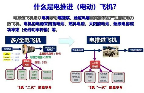

二、电推进飞机电力系统架构及其技术特征
电推进飞机是航空电气化发展的前沿方向,其核心特征在于利用电能作为推进动力的主要或部分来源。根据一次能源类型
,电推进系统主要分为纯电动与油电混合两大类
纯电动系统完全依赖电池储能
,虽实现零排放,但受当前电池能量密度限制,在载重、航程、航时等方面尚难满足大型民用航空器的要求。
油电混合推进系统则结合了传统航空发动机与电动机的优势
,通过发动机发电或与电动机协同输出动力,在提升效率的同时显著降低燃油消耗与排放,被视为近中期最具可行性的技术路径。其中,涡轮发电分布式电推进系统通过燃气涡轮发动机驱动发电机产生电能,再由分布式电动机驱动多个推进风扇,能够大幅提升系统涵道比与推进效率,据研究可实现高达70%的燃油节约,特别适用于亚声速客机与运输机。
在电力系统架构层面,电推进飞机需处理数兆瓦至数十兆瓦级的庞大电功率传输与分配,其架构选择直接影响系统效率、重量、可靠性与控制复杂性。目前主要候选架构包括
直流输电型、交流输电型与全交流型
三种。直
流架构采用直流母线进行功率汇集与传输
,便于与电池、燃料电池等直流源直接连接,且不存在频率同步问题,但对高电压直流断路保护与电机驱动提出挑战。
交流输电型在发电侧输出交流电
,经整流后以直流形式传输,最终逆变为交流驱动推进电机,兼具交流发电与直流传输的优点。
全交流型则全程采用交流形式
,结构相对简单,但需解决变速变频条件下的电压频率控制与并联运行问题。
无论采用何种架构,发电系统都是电推进飞机的能源核心。当前设计多沿用航空变速变频交流发电技术,采用一台航空发动机驱动两台或多台发电机的结构。这种布置方式虽提升了系统冗余度,但由于发电机之间独立运行,无法实现功率互济与集中调配,限制了系统整体性能的优化。例如,当某台发电机因负载突变或故障导致输出波动时,其他发电机无法提供支援,可能影响推进系统或关键机载设备的供电稳定性。此外,独立供电模式要求每台发电机均需按最大潜在负载设计容量,导致设备利用率偏低,系统重量与成本增加。
因此,实现变速变频发电机的安全、稳定并联运行,构建高集成度、高可靠性的并联发电系统,成为突破现有技术局限、释放电推进飞机性能潜力的关键所在。
