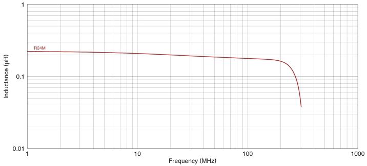

(一)L频率特性
TFM141206BLE电感的L频率特性曲线展示了电感值随频率的变化情况。通过特定的测量设备(如Keysight Technologies的4294A),我们可以准确获取这些数据,为电路设计提供参考。 电源电路
