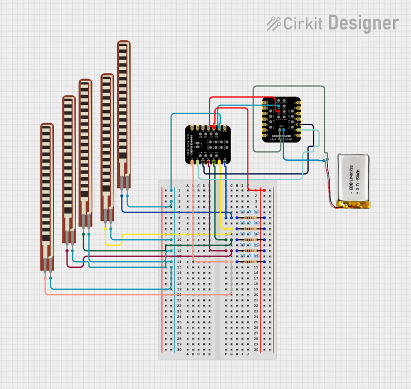

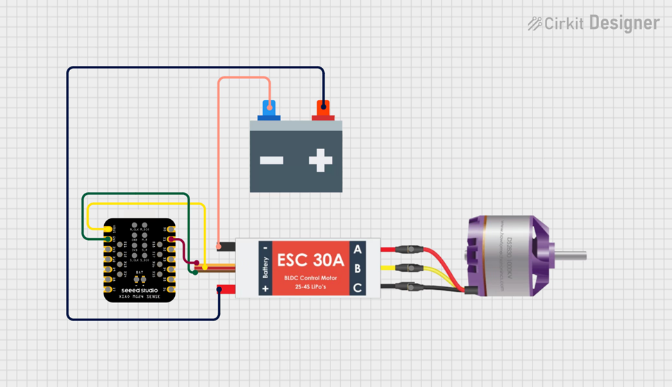

手套本身为每个弯曲传感器使用了基本的分压电路。XIAO MG24通过模拟读取这些信号,并通过I2C传输到第二块板子。一旦完成传输,第二块MG24板会通过蓝牙将信息发送到电机控制模块,后者将原始信号映射为PWM输出供ESC使用,以实现电机按所需速度和方向运行。

手套动作控制电动滑板各部组件连接的基本布局
芯科科技
手套传感器模块(XIAO MG24的电源通过USB-C电缆和移动电源连接到其中一块板子,这里示意为电池)

让XIAO MG24开发板之间的蓝牙通信稳定工作并非直观和轻松的,芯科科技的低功耗蓝牙协议栈与作者最初使用的ESP-NOW设置有着完全不同的工作流程,为了实现节点间一致的数据传输需要进行多次迭代。在硬件方面,早期测试中几乎烧毁ESC,因为从电钻电池组快速输出过多电流。系统仍能运行,但这次测试凸显了ESC对高电流冲击的敏感性。此外,开发过程中还注意到微控制器在长时间运行时出现轻微过热:MG24虽然紧凑高效,但在高电压电源下每隔几毫秒处理连续PWM信号,确实在热管理上接近极限。
