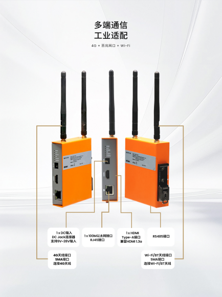

无线 + 4G 双模通信,打破空间组网限制
为适配工业现场不同组网环境,IPC1100 具备多元化通信能力:支持 2.4GHz Wi-Fi蓝牙 4.2,可实现近距离设备无线互联,同时板载 4G CAT1 模块,在无线覆盖场景中也能保障数据稳定传输。
CMO
丰富工业级接口,实现全场景设备互联
IPC1100 配备实用化工业接口组合,无需额外转接即可适配主流场景:1×HDMI 接口支持 1080p 高清输出,适配本地显示器或触摸屏操作;2×USB 2.0 接口可连接工业相机、扫码枪等外设,实现数据采集与本地备份;1×100M 网口保障有线稳定通信,满足设备组网与数据上传;1×RS485 接口支持 Modbus RTU 协议,抗干扰强、传输远,可直接对接传感器、智能仪表等工业设备,降低现场连接复杂度。此外,IPC1100紧凑小巧,支持 DIN 导轨、墙式、桌面三种安装方式,部署方便快捷。
宽压宽温 + 高效散热,适配恶劣工业环境
IPC1100 支持 9-28V DC 宽电压输入,可兼容工业现场常见的 12V、24V 供电系统,避免因电压不稳导致的设备宕机;工作温度范围覆盖 - 20℃~60℃,能在高温车间、低温户外站点等环境下稳定运行。另外,IP1100通过金属外壳+散热片+导热硅脂的三重导热结构,将处理器散发热量快速传导至外壳,从而实现“零噪音”散热,同时不会发生粉尘堆积的状况。实测数据表示IPC1100在60℃满载情况下仍不降频,满足工业场景下的长时间连续运行需求。
