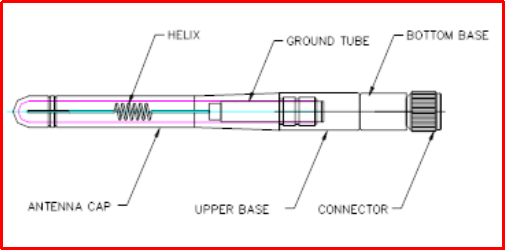

外置天线主要构成组件有哪些?
外置天线主要构成组件如下:
天线杆套(Antenna Cap)
RF接头(RF Connector)
上固定座(Upper Base)
接地铜管(Ground Tube)
下固定座(Bottom Base)
同轴缆线(Coaxial Cable)
固定柳钉(Rivet)
蚀刻电路板(ETCHING PCB)
RF接头(RF Connector)
螺旋天线(Helix)

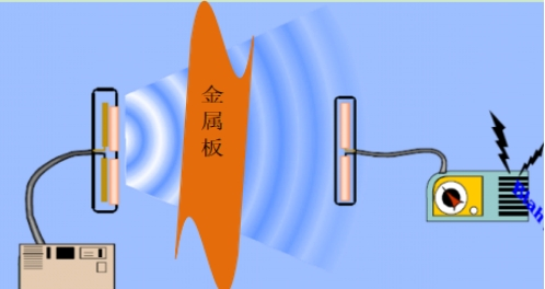

天线安装如何进行设计,
保证信号的最佳?
信号
首先必须清楚一个最基础的原则,电磁波怕金属。
任何金属内部都还有巨量的自由电子,电磁波在空间的传播是以电场和磁场的交替转换来实现的,所以电磁波遇到金属的时候,电磁波的电场会驱动金属上的自由电子运动形成电流,这种电流会与入射的电磁波形成相反的电场,我们叫耦合电场,这些耦合电场会抵消部分入射电磁波的能量,这种耦合电场会对电磁波产生类似光线入射镜子的效应,将入射电磁波反射回去,或者折射到法线对应角度。
而且金属有很好电导率,耦合电场形成耦合电流,在金属表面传播时被金属本体的电导率形成的电阻消耗掉这些耦合电流,最终这些耦合电流是产生热而被耗散掉。
基于以上原理,在天线的安装过程中,一定要避免收与发两个天线之间的直线路径上有大面积的金属遮挡物存在,最简单的衡量标准就是从发射天线或者接收天线的位置以视线可以直接看到另外一个天线即可。假如无法避免这个路径上有金属体,此金属的的直径不大于天线工作频率的一个波长,例如我们所用频率是5.725-5.85MHz,那么粗略计算就是不能有直径大于50mm的金属体在传输的直线路径中。
