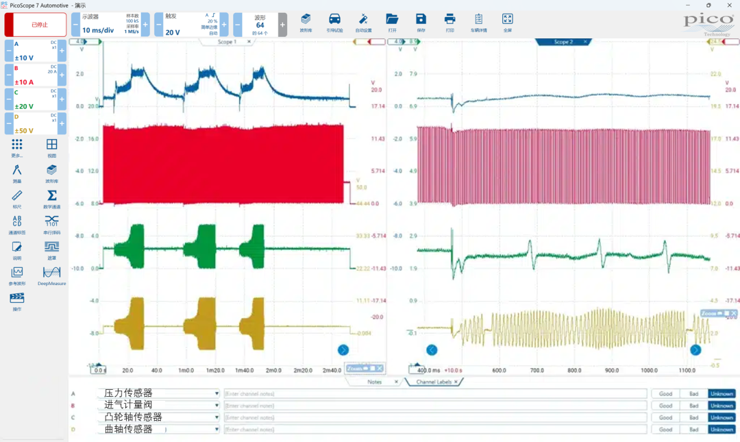

使用虹科Pico汽车示波器,测量共轨压力传感器输出电压(确保燃油系统能够建立和维持正确的压力)、计量阀PWM信号(控制喷入发动机的燃油量)、曲轴位置传感器(CKP)和凸轮轴位置传感器(CMP)信号(用于验证系统正时)。
与此同时,为确保诊断的彻底性,我们进行了"3次启动/停止测试",反复观察系统在启动过程中的表现。如图2的波形所示,燃油系统运行完全正常,各种信号和压力读数都在规格范围内,排除燃油输送问题
滤清器
图2 故障时的燃油供给系统相关波形
A通道:共轨压力传感器输出电压
B通道:计量阀PWM信号
C通道:曲轴位置传感器(CKP)
D通道:凸轮轴位置传感器(CMP)

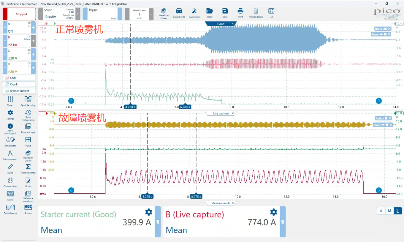

进行相对压缩测试——断开燃油喷射系统,将2000A大量程的电流钳夹在蓄电池的一条线缆上,并连接到示波器上。
这个测试的目的,是通过分析起动机的电流消耗,来快速评估所有气缸压缩的一致性。原理很简单:当起动机转动发动机时,每个气缸在压缩冲程时都会对起动机产生阻力,导致电流消耗增加。如果某个气缸的压缩较低,波形中就会出现显著的下降或不规则性,这可能指向配气机构问题、活塞环磨损或其他机械问题。

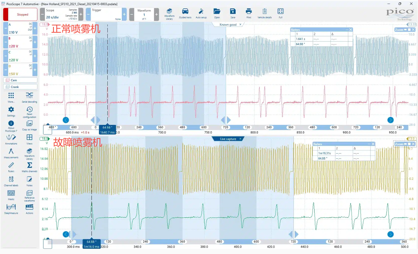

为了更为准确地验证问题,我们找来了一台搭载同型号发动机且无任何故障的SP130喷雾机,采集其燃油系统参数,并进行相对压缩测试数据,用以对比。
分别采集到两台机器的测试数据后,我们使用Picoscope7中的[参考波形]结合[视图]功能,使二者的波形可以同屏显示、放大、设置,便于我们进行对比分析。
如图3,曲轴与凸轮轴的相对位置一致,排除正时问题

如图4,故障喷雾机在启动过程中,表现出持续的高电流消耗,超过750安培,而正常机器只有400安培。启动电流的巨大差异表明,发动机持续高负载,异常
滤清器
图4  故障喷雾机与正常喷雾机的启动电流对比
故障方向定位
前面我们说到,相对压缩测试的目的,是评估各个气缸压缩的一致性。如某个气缸对抗阻力所需的电流过低,则指向密封不良、正时错误等问题。
但起动电流持续性过高,又指向什么原因呢?
我们认为,启动期间高于正常水平的负载,指向的并不是发动机本身,而是某个辅助系统,这个系统可能对启动过程造成了过度负担。经过与现场技术人员协作讨论,我们的怀疑集中在一个关键部件上:主液压泵的卸压阀
这个阀门的功能在启动期间至关重要。在发动机启动阶段,控制系统会给它通电,进入卸压模式,这样可以有效地使液压泵卸压,从而减少起动机和发动机上的负载。一旦点火开关切换到"运行",该阀门的线圈就会断电,允许泵转换到满负载状态,为喷雾机的液压功能提供动力。
如果这个卸压阀发生故障,并在启动期间保持满负载状态,它无疑会给发动机增加巨大负载,也会导致起动机的电流消耗增加,致使起动困难。这个推测完全符合我们在电流波形中看到的异常。
