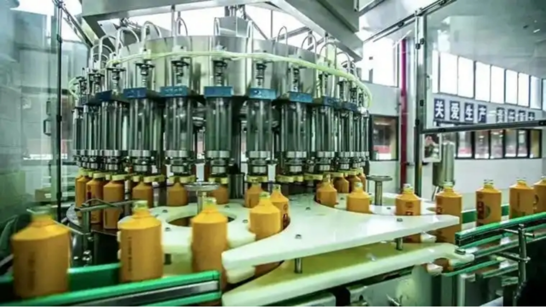

在现代化酒厂灌装生产线,特别是白酒与葡萄酒并存的厂区,核心挑战在于如何让“大脑”与“手脚”高效协同。产线“大脑”——西门子S7-1200/1500系列PLC,通常通过高速、稳定的PROFIBUS-DP网络指挥核心灌装阀、流量计。而众多“手脚”——如伺服驱动器控制的输送带、升降台、旋盖单元,则普遍采用经济、通用的RS485接口及Modbus RTU协议。两者协议互不兼容,犹如语言不通的指挥与士兵。传统方案常被迫更换所有驱动器或增配昂贵PLC模块,成本高、周期长。本项目需在不停产前提下,完成一条兼容100ml至1500ml多规格白酒及标准750ml葡萄酒的柔性灌装线改造,实现精准控制与数据统一管理。
