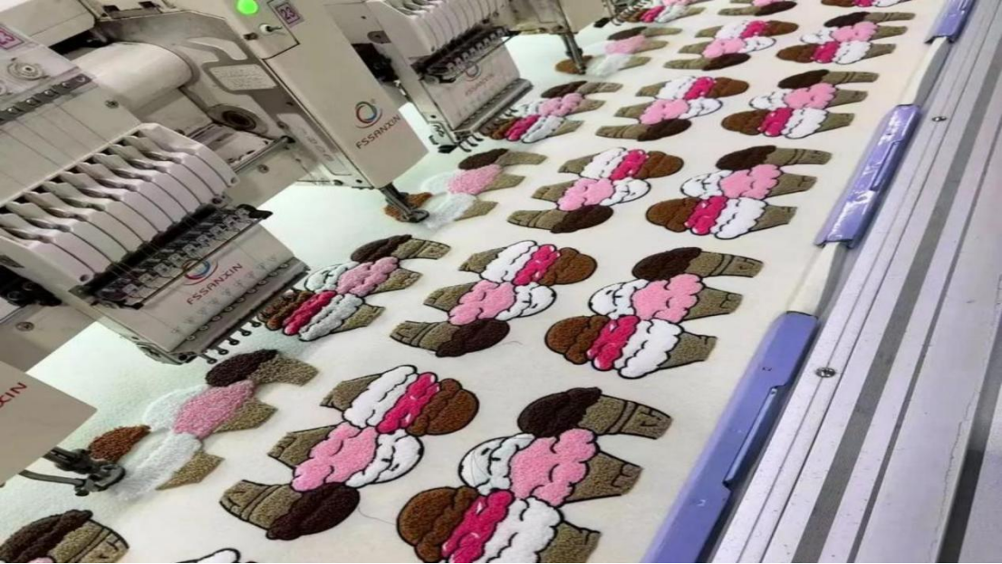

1. 工厂背景:老设备遇上新系统
我们厂位于江浙纺织产业带,主要生产高档绣花面料。三年前,公司引入了一条德国高速绣花生产线,核心控制系统采用西门子S7-1500系列PLC,通过PROFIBUS-DP总线控制12台主绣花机。问题出在配套的国产辅助设备上——包括纱线张力控制器、温湿度调节器和生产计数终端——这些设备只支持RS485接口,且来自不同厂家,Modbus协议版本各异。
生产线运行时,操作工需要在两个系统间手动记录数据,不仅效率低下,还常因数据不同步导致批次质量问题。作为厂里的自动化工程师,我接到的任务很明确:让新旧设备“对话”,实现全链路数据互通。
