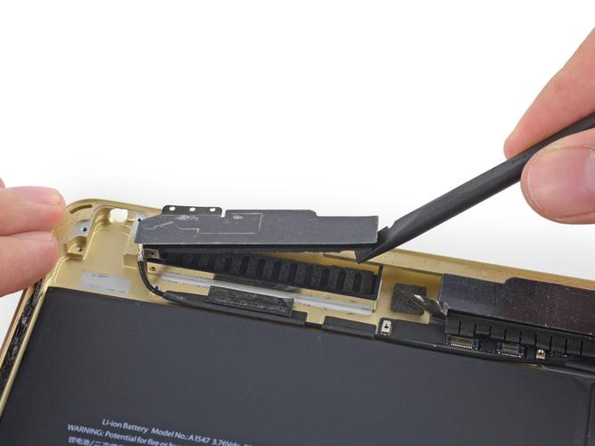

       平板天线的信号痛点出来了,那我们就需要去想办法解决它,但是我们也要有针对性的去处理。平板电脑因机身空间限制,天线常与金属支架、电池、处理器等高干扰元件比邻而居。电磁波易在金属表面反射形成信号乱流,导致两大核心问题:
    1.近场干扰:天线发射的电磁波被金属结构反射后与原信号叠加,产生驻波和噪声;
    2.效率损耗:金属元件吸收电磁能量,削弱信号强度。
    实测数据显示:某品牌平板的金属边框可使WiFi信号衰减达15%,蓝牙传输距离缩短30%。

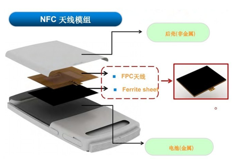

       吸波材料铁氧体吸波片是如何消化干扰波的呢?铁氧体吸波片通过“磁导损耗+电导损耗”双机制,将干扰电磁波转化为热能消散,如同给电路装上消音器:
    1. 精准频率匹配:铁氧体的导磁系数(μ'值)可定制为30~180(如常见13.56MHz场景选μ'=180材料),确保对目标频段(如WiFi 2.4/5GHz)的高效吸收。
    2. 空间优化设计:超薄特性(0.1~0.2mm)适配紧凑的平板内部结构,可贴附于天线与金属元件之间,或覆盖PCB板上的关键电路,防止信号内耗。
    3. 性能验证:实验室数据证明某国产吸波片在5GHz频段反射损耗达39dB(吸收99.9%电磁能量);在商业应用上,某旗舰平板测试显示,加装吸波片后天线效率提升12%,蓝牙连接稳定性提高25%。

       我们最常用的应用场景有以下三处:第一是天线隔离区,贴于金属支架与天线之间,减少电磁泄漏;第二是电路防护层,覆盖高速处理器周边,降低EMI辐射;第三是接口增强,NFC/无线充电模块区域提升磁场聚焦度。
