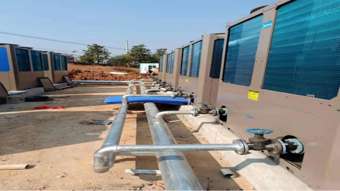

某大型水产养殖企业面临生产瓶颈:传统温控方式依赖人工经验与独立设备,难以实现养殖池温度的精准稳定。尤其在培育高价值水产品种时,水温波动直接影响生长速度与存活率。工厂原有西门子PLC控制系统独立运行,而新引进的节能型热泵空调机组采用RS485通讯协议,两者无法直接对话,形成了“信息孤岛”。
PROFIBUS
二、方案设计:三层架构实现智能控温
控制层:以西门子S7-1500系列PLC作为控制核心,通过PROFIBUS-DP现场总线连接分布式I/O模块,实时采集各养殖池的温度、溶氧量、pH值等关键参数。
转换层:部署PROFIBUS转RS485网关,作为协议翻译枢纽。该网关具备双电路隔离设计,适应养殖场潮湿环境,内置协议转换芯片实现数据双向无缝传输。
执行层:RS485总线连接多台热泵空调机组,形成多点控温网络。每台机组可根据不同养殖池的需求独立调节,同时接受PLC的协同调度指令。
