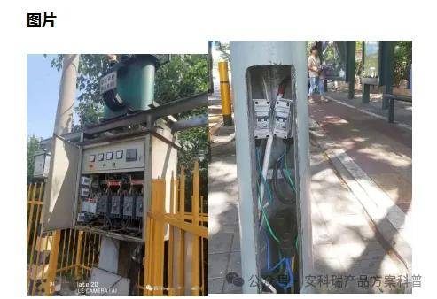

城市路灯作为重要的市政基础设施,在照亮夜晚、保障交通安全的同时,其潜在的电气安全隐患长期被忽视。路灯配电系统长期暴露于户外,经受风吹日晒、雨水侵蚀,电缆绝缘老化、接线盒进水、外力破坏等问题极易引发电气线路对灯杆金属部分的漏电。
尤其在夏季暴雨或内涝时,积水淹没路灯基础,使得本已存在的漏电风险急剧放大。此时,带电的金属灯杆将对毫无防备的行人构成致命的触电威胁,且触电后倒地还可能引发溺水等二次伤害。国内已发生多起因路灯、交通标志牌漏电导致的人员伤亡事故,教训深刻。
传统路灯配电箱仅配备基础的断路保护,无法在泄漏电流未达到短路程度时进行预警和切断,形成了巨大的安全盲区。因此,引入智能化、高灵敏度的剩余电流监测与保护装置,已成为保障公共安全、践行“生命至上”理念的刚性需求,也完全符合国家《建筑电气及智能化通用规范》等强制性标准对室外电气设备电击防护的严格要求。

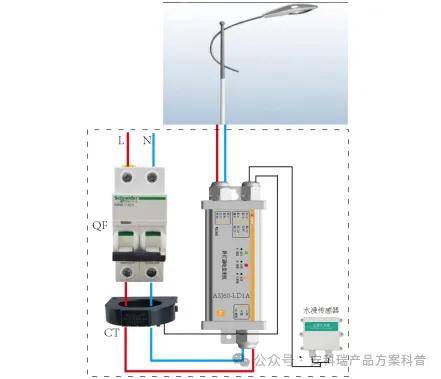

应用场景2
应用于单杆路灯的漏电监测
剩余电流
功能
可实时监测单杆路灯内配电线路的剩余电流,剩余电流监测范围为1mA-30A;
剩余电流监测可设置报警值,报警值的设置范围为1mA-30A;
具有2路剩余电流报警继电器,当剩余电流超过设定值时,继电器动作,可以断开路灯供电;
1路DI输入功能,可以用于水浸监测,当水浸故障发生时,继电器动作;
具有RS485通讯及HPLC宽带电力载波通讯功能;
复位功能,仪表检测到发生故障,并在故障排除之后,可以按下复位按键复位仪表;
采用防水外壳和接线端子,防护等级不IP65。
