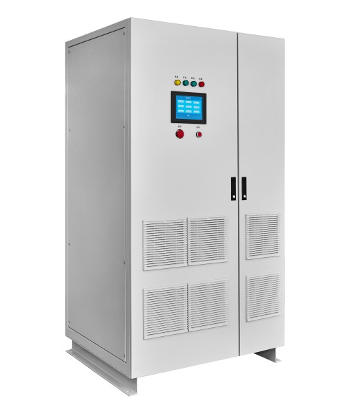

四象限运行能力(双向电源)
这是高端测试的标配。当电机被拖动进入发电状态(如减速、下放重物)时,能量会从电机回馈到电源侧。
普通电源(二象限)只能吸收能量,会导致母线电压升高,可能触发过压保护或损坏设备。
四象限电源可以自动切换到“负载”模式,将回馈的能量吸收并送回电网。这样不仅能稳定直流母线电压,还能节约能源、降低散热成本。这对于测试驱动循环、再生制动等工况至关重要。
直流电源
