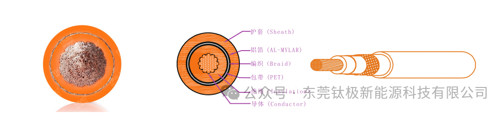

高压线束用于连接电动汽车高压系统,高压线缆通常采用橙色外观,以起到高压警示作用。随着电流负载增大,线束直径相应增加,电磁干扰屏蔽也显得尤为重要。
新能源汽车
同时,高压线束长期处于车辆高振动环境,需具备良好的耐磨性。为确保安全,高压线束一般设计为从车身外部穿过。

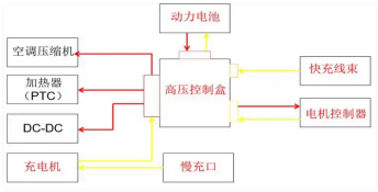

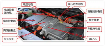

电动汽车整车高压线束主要分为五段:包括动力电池高压线束、电机控制器线束、快充线束、慢充线束以及高压附件线束,具体分布如下图所示:
新能源汽车新能源汽车
高压线束分布情况
