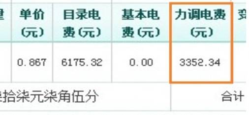

电工老林负责的某产业园电容补偿柜,曾让他愁得连轴转:控制器与电力公司电表的功率因数读数完全同步,但都低于 0.9 的考核线;更闹心的是,园区电压常年飘在 430V,过压指示灯常亮,电容被锁死无法投入补偿。直到用了 “改门限 + 调电压” 这两招,才把这 “亏空” 给堵上。

  • 设备没能满负荷运转,效益本来就不好,每月还3300多的力调电费罚款。

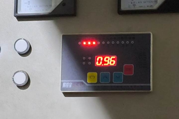

1. 第一步:修改控制器过压门限,让电容 “敢干活”
原来的控制器过压门限固定在 420V,只要电压超一点就锁死电容。老林把它再上调5V
  • 电压在 425V 以内时,电容正常投切补偿;
  • 只有电压持续超过 425V,才触发闭锁保护;
2. 第二步:调整变压器电压,从 “根上” 降过压
光改门限还不够,老林又联系供电所调整了变压器的分接开关
  • 把变压器输出电压降一档;
  • 电压稳定后,过压指示灯彻底 “歇了”,电容投切完全不受限;
  • 更意外的是,设备端电压回归正常后,负载电流降了 8%,每月还能省 1000 多度电。
三、30 天见效:从 “罚 3300” 到 “奖 300多”
这两步做完的第 30 天,电费单直接给了 “惊喜”:
  • 控制器与电表的功率因数同步稳定在 0.96,力调电费从罚款 3300 多变成奖励 300 多,单月净省 3600 多;
