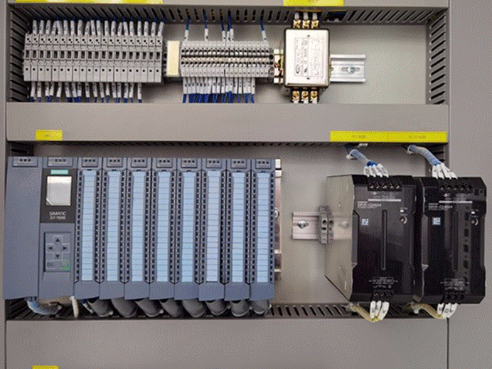

一、案例背景与项目痛点
案例背景:
某精密零部件加工企业建设一条高度自动化的柔性生产线。该产线核心设备包括:
主控系统:1台西门子S7-1500PLC,作为产线大脑,负责总控逻辑、订单调度与数据汇总。
执行单元A:1套发那科(FANUC)机器人工作站,用于完成工件的抓取、上下料与翻转。
执行单元B:2台国产高端CNC加工中心,负责核心工序的切削加工。
企业目标是构建一个集中监控、高效协同的智能单元,要求机器人、CNC与PLC之间能进行实时、可靠的数据交互,如启动/停止指令、状态反馈、报警信号等。
Profinet
项目痛点:
1.通信协议壁垒:西门子S7-1500PLC标配PROFINET工业以太网,而发那科机器人通常使用DeviceNet或PROFIBUS-DP等现场总线进行I/O控制,CNC机床的远程I/O模块也普遍采用DeviceNet协议。三者协议不同,无法直接组网。
2.信息交互阻塞:没有网关,PLC无法直接获取机器人的“抓手到位”、“作业完成”等状态,也无法实时监测CNC的“加工中”、“故障”、“急停”等信号。整个产线如同“盲人摸象”,协同效率极低。
3.自动化流程断裂:上下料流程需要PLC→机器人→CNC→PLC的连续信号触发。协议不通导致该流程必须由人工介入按钮或通过HMI中转,严重制约节拍,无法实现真正的“无人化”生产。
4.故障诊断困难:设备故障时,维护人员需要分别在PLC系统、机器人控制器和CNC面板上分别查询日志,排查问题费时费力,平均修复时间(MTTR)长。
5.系统集成成本高:若采用传统的方案,如为PLC增加DP通信模块并重新编写复杂的通讯程序,不仅硬件成本增加,软件开发和调试周期也被大幅拉长。
