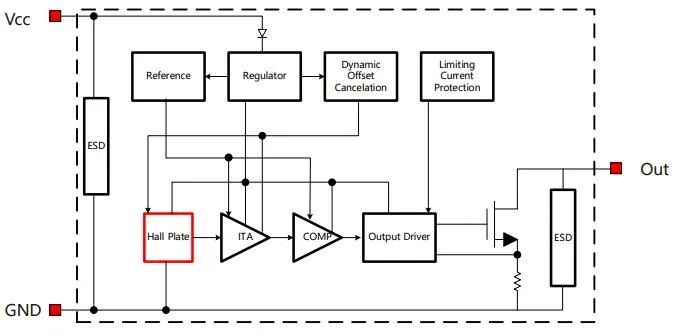

MT855X系列采用先进的BCD(BJT+CMOS+DMOS)工艺制造,核心设计哲学是兼容性与稳健性,单芯片内部高度集成:
核心集成模块:霍尔电压发生器、宽压稳压器、高精度温度补偿电路、小信号放大器、动态失调消除系统、施密特触发器、开漏输出;
强化保护设计:输出端钳位二极管、反向电源保护(-16V)、输出限流保护(55mA)、ESD防护(HBM Class H2、CDM Class C3),大幅提升抗干扰与安装容错性。
其高集成的设计不仅提升了性能,更确保了器件在剧烈电压波动下的工作稳定性。

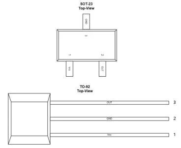

同时MT855X系列也为客户提供了不同的封装以面对不同的应用场景:SOT-23-3L封装,体积微小,适用于空间受限的如TWS耳机仓、微型传感器节点等应用场景;还提供扁平TO-92用于通孔安装,适用于工业阀门、家电控制面板、老式设备升级等场景。且MT855X系列所有封装都符合RoHS标准,符合环保理念。
