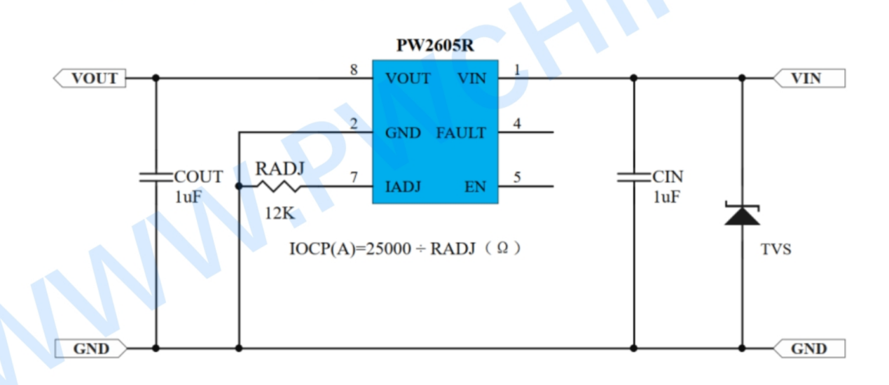

精准可调的过流保护(OCP)
功能 :实时监测负载电流。当电流超过预设阈值时,迅速切断内部MOSFET,防止因短路或过载导致线路过热或电源损坏。
关键特性 :保护阈值通过外部电阻(接IADJ引脚)在0.5A至3A范围内灵活设置,精度达±5%。典型响应关断时间仅为数十微秒,能有效抑制短路大电流。

带防水功能的USB供电端口
场景 :户外摄像头、手持仪器、智能家居设备的USB充电/供电口。
设计 :将PW2605R置于USB连接器之后的首个电路位置。即使防水密封失效导致端口进水短路,芯片能瞬间切断电流,保护内部主板。其FAULT引脚可连接至MCU或指示灯,实现故障报警。

设计 :作为电源入口的“守门员”。可配合TVS管(用于更高能量浪涌)和π型滤波电路,形成多级防护。其

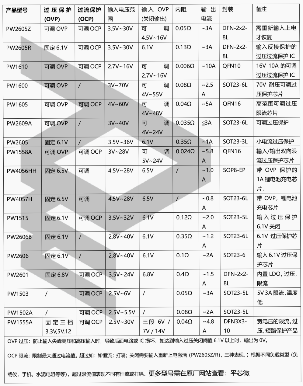

五、为什么选择PW2605R?
相较于分立器件搭建的保护电路,PW2605R提供了显著的集成优势:
高可靠性 :单片集成,一致性好,保护参数精确。
快速响应 :纳秒/微秒级保护动作,真正起到“保护”作用。
用户体验佳 :故障排除后自动恢复,无需用户干预或更换部件。
节省空间 :极小封装和极少外围元件,特别适合现代电子产品的小型化趋势。
综合成本优 :在实现同等或更优保护效果的前提下,减少了物料种类、简化了生产与维修。
