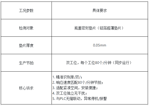

二、工况核心需求
检测设备

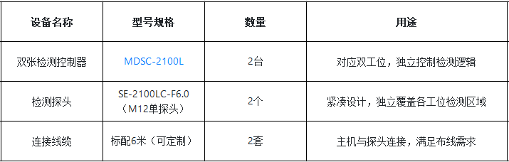

(二)核心设备清单
检测设备

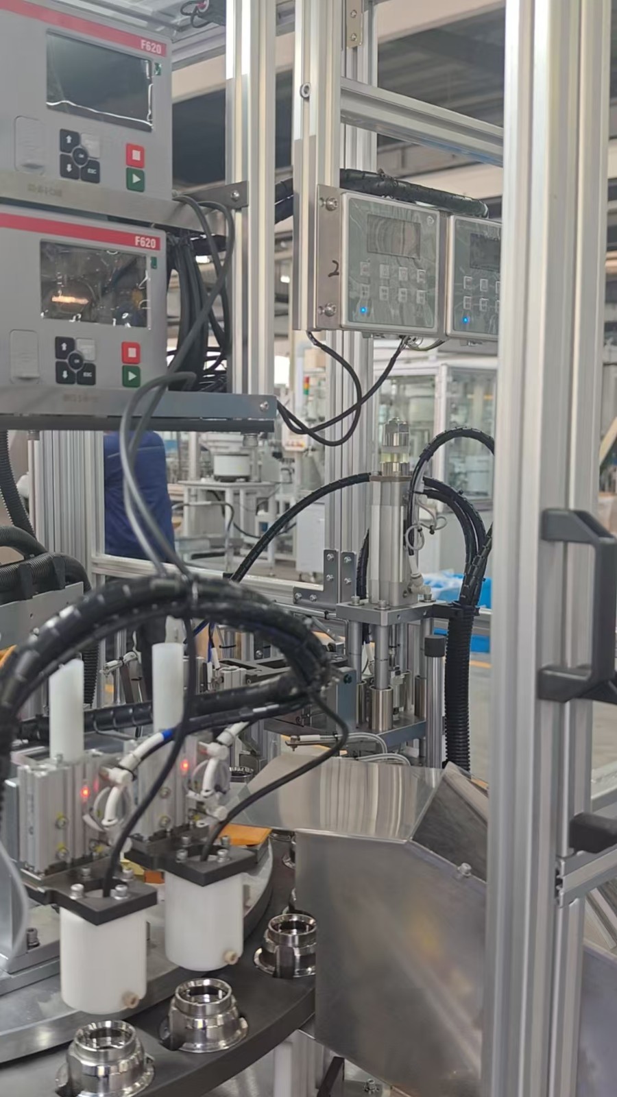

(三)安装与联动方案
1. 探头安装:每个工位输送轨道上方处固定,探头轴线垂直于检测面,精准覆盖垫片中心区域;等瓶盖入垫旋转到检测区域并定位后,单探头下探接触瓶盖,快速完成单双张检测,
2. 主机安装:安装在产线上方,避开强电干扰,线缆对应连接各工位探头;
3. 信号联动:控制器“单/双/零张”信号接入PLC,设定异常触发对应工位停机+声光报警,不影响另一工位运行。
