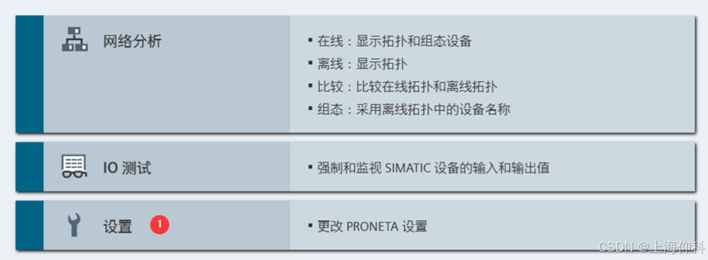

  3. 点击设置。

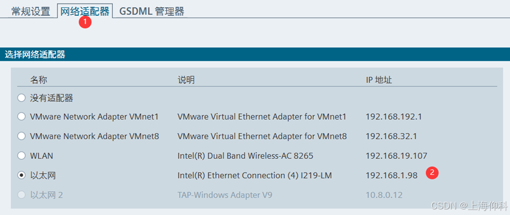

  4. 点击“网络适配器”,选择电脑上和profinet IO设备连接的网卡。

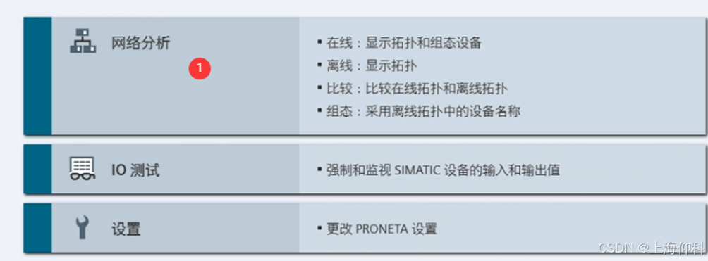

  5. 返回主页,点击网络分析。
    SNMP
  6. 点击1处,软件会自动搜索从站信息,有结果会在2显示,3,4是设备信息。记录设备的:名称,IP地址,供应商名称,固件版本等信息,这些信息在配置网关时会使用。

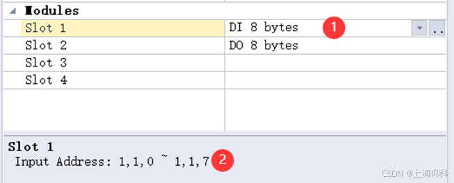

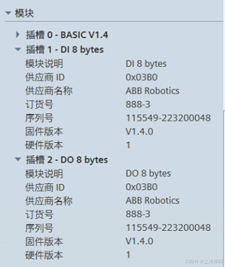

  7. 读取插槽信息。如下设备有3个插槽。插槽0是设备Type信息“BACICV1.4”,插槽1对应网关中的slot1,信息为DI 8 bytes,插槽2对应网关中的slot2,信息为DO 8 bytes。其他的gsd文件按照相应方式进行配置。
    SNMP
  8. 完成以上信息后,把以上参数配置到网关中。
  9. 一些情况下,在proneta_3_2_0_0GSD目录下会生成设备的GSD文件,可以把生成的GSD文件导入到网关中,如果没有,则导入用户提供的GSD文件。

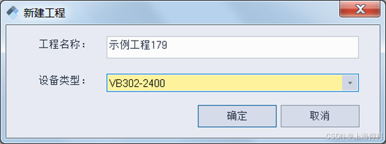

  1. 安装VFBOX Studio软件。打开软件后,点击新建工程,设备类型选择实际网关的型号。参考网关背面标签。可选的型号有:VB301-1100,VB301-1200,VB301-1400,VB302-2400,VB303-2400.

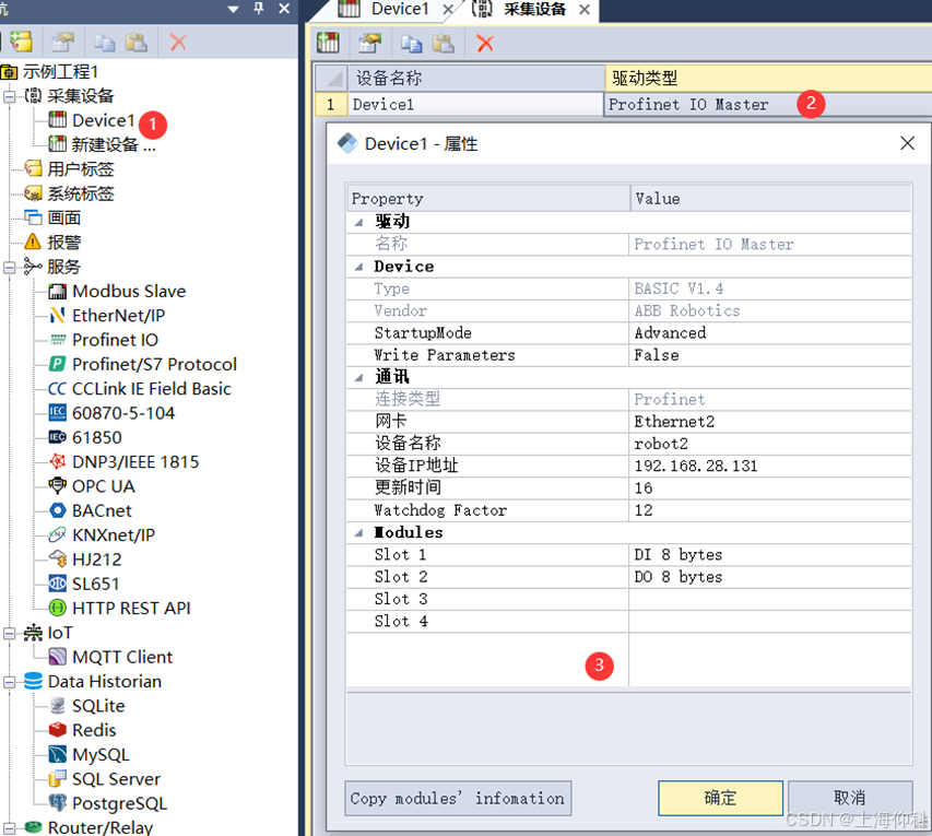

  3. 导入设备的GSD文件,获取Profinet IO从站的信息。设备类型信息(BACICV1.4),设备名称(robot2),设备的IP地址。
    SNMP
  4. 导入后,双击设备名称,弹出设备属性对话框。
    SNMP
StartupMode Advanced:GSD文件V2.3(含2.3)之后版本
Legacy:GSD文件V2.3之前版本
Write Parameters 点slot的最右边,如果slot有弹出对话框,则设置为true,否则设置为false
SNMP
网卡 网关连接profinet设备的网口号
设备名称 Profinet从站设备的名称
设备IP地址 Profinet从站设备的IP地址
更新时间 默认16ms。数据更新时间。
Slot1-。。。 采集数据的槽号,添加好槽号后,可以看到下面采集数据的地址。
SNMP

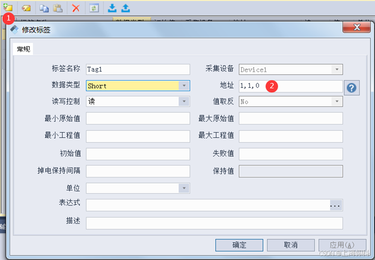

  1. 添加要采集的数据。DI或者Input的读写控制是“读”, Do或者Output的读写控制是“写”,
    SNMP

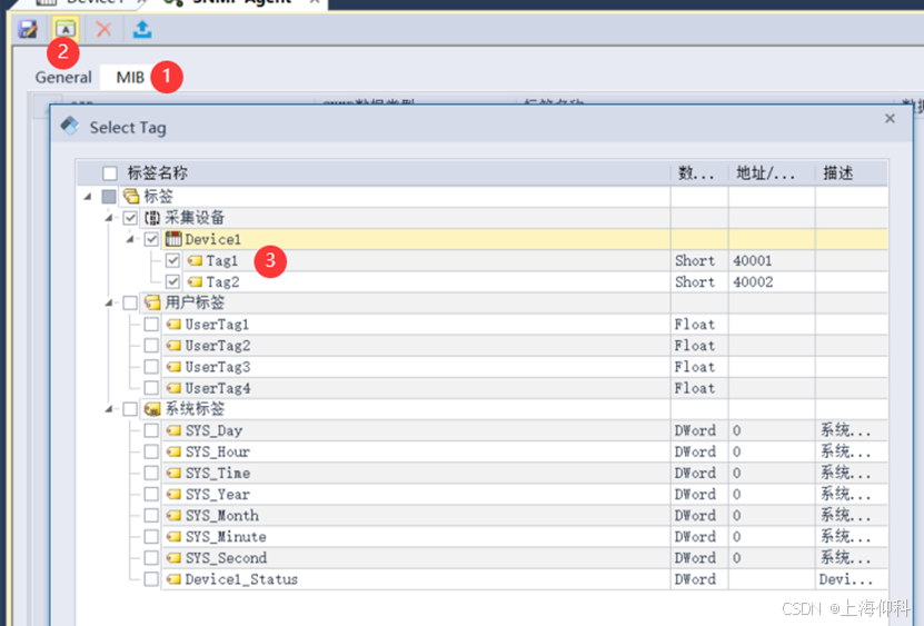

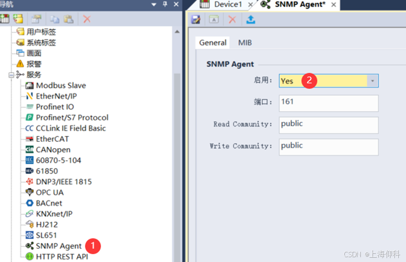

6 使用SNMP转发
  1. 点击SNMP,启用设置Yes。
  2. SNMP
  3. 点击MIB,按如下顺序增加标签,点击OK
  4. SNMP
  5. 配置完成后,点击下载,把工程下载到网关中。

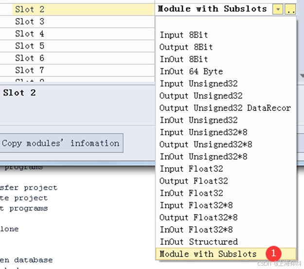

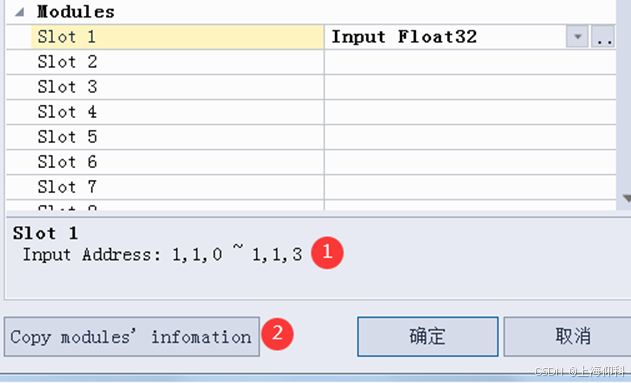

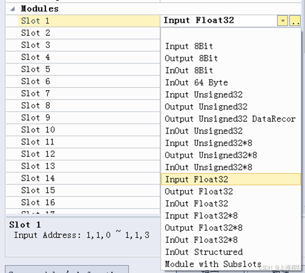

7 选择槽号和数据地址
  1. 网关中导入GSD文件后,需要选择采集数据的slot。打开设备属性的配置窗口。
  2. 如下导入某个GSD文件后,设备的数据分布在以下数据块中。比如,要采集的数据在Input Float32,则选择此数据块。此处的选择要和proneta软件上读取的插槽保信息持一致。
    SNMP
  3. 选中后,可显示此数据块的数据地址。如下图中的1区。有时候数据地址特别多,可点击2,然后打开一个文本文件,粘贴,就可以看到完整的数据地址。
    SNMP
  4. 获取到数据地址和类型后,就可以添加要采集的数据。
    SNMP
8 选择子槽号
  1. 有些GSD文件比较复杂,具有子槽号,按如下顺序操作。
    SNMP
  2. 按如下顺序选择,选择后,点击3,复制地址信息到文本文件。从中获得数据的地址。
    SNMP
