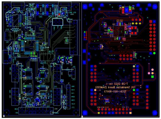

开发板PCB
开发板PCB的设计对于信号传输、电磁兼容性等方面都有着重要影响。这里给出了Ver. I PCB的顶视图和底视图。
