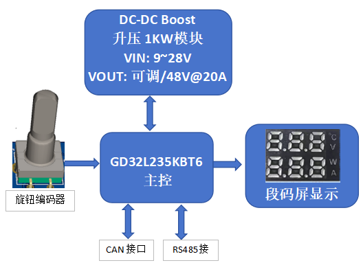

∎ 系统架构图 ∎
兆易创新
∎ 工作原理 ∎
GD32L235控制器接收外部输入信号(旋钮编码器,CAN总线,RS485),控制升压电源模块的输出电压电流及显示电压电流等信息。

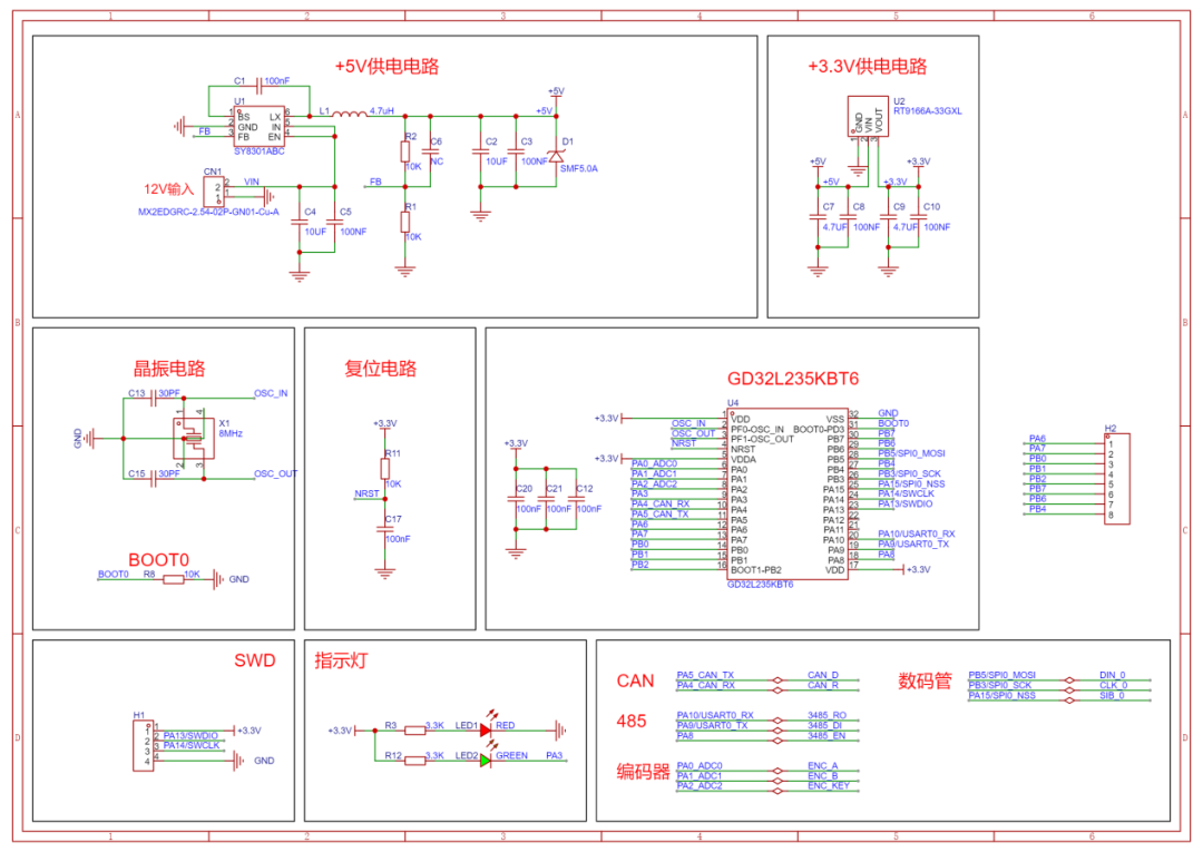

主控电路图:
兆易创新

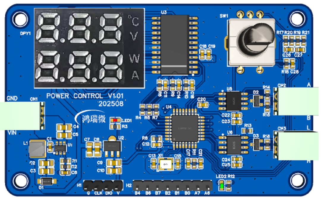

电路板如下图所示:
主控及显示板
  兆易创新

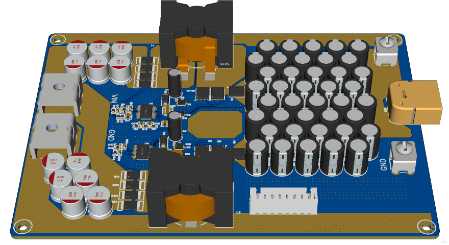

1KW升压模块板
  兆易创新
