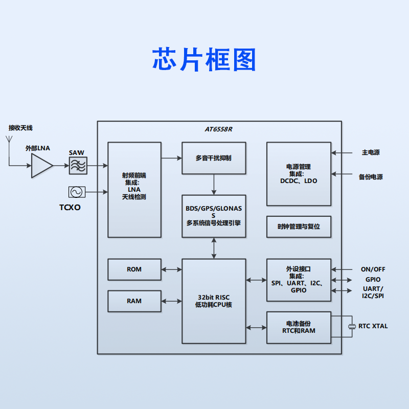

      在卫星导航技术高速发展的当下,多模兼容、高集成度、低功耗已成为接收机芯片的核心发展方向。AT6558R作为一款高性能多模卫星导航接收机芯片,凭借先进的SOC单芯片设计架构,成功集成射频前端、数字基带处理器及32位RISC CPU三大核心模块,可无缝支持中国北斗、美国GPS、俄罗斯GLONASS三大卫星导航系统的联合定位,为各类导航定位终端提供稳定、高效、精准的核心硬件支撑,广泛适配车载、便携电子等多个领域的应用需求。
芯片技术
一、核心功能特征:多系统兼容,定位更精准可靠
       AT6558R芯片的核心竞争力在于其强大的多系统兼容与定位能力,可灵活满足不同场景下的定位需求。一方面,芯片全面支持BDS/GPS/GLONASS多系统联合定位模式,通过融合多个系统的卫星信号,有效提升了复杂环境下的定位精度、抗干扰能力和定位连续性,即使在城市高楼遮挡、隧道等信号薄弱区域,也能保障定位数据的稳定性;另一方面,芯片也支持单系统独立定位模式,用户可根据实际应用场景和成本需求灵活选择,适配多样化的终端产品设计。值得一提的是,芯片对北斗系统的支持覆盖全面,可兼容北斗二号/三号系统的1-63号全部卫星,充分响应国内卫星导航领域的应用需求,为北斗系统的规模化应用提供了有力的芯片级保障。此外,芯片还具备有源天线检测与保护功能,能够实时监测有源天线的连接状态,当出现异常连接或故障时及时启动保护机制,避免因天线问题导致芯片损坏或定位失效,进一步提升了终端产品的使用安全性和可靠性。

      为适配不同终端产品的供电需求,AT6558R芯片采用了高度集成化且灵活的电源管理方案。芯片内部已集成DCDC转换器和LDO低压差稳压器,无需外部额外配置电源管理芯片,不仅简化了终端产品的硬件设计电路、缩小了PCB板占用空间,还降低了产品的整体成本。在供电电压适配方面,芯片提供两种灵活的供电模式:当使用内部DCDC转换器时,支持2.7V~3.6V单电源供电;当不使用内部DCDC转换器时,可直接采用1.8V~3.3V单电源供电,能够完美匹配市面上大多数终端产品的电源系统设计。同时,针对RTC实时时钟和备份电路,芯片采用了低电压优化设计,其供电电压可低至1.4V,在保障实时时钟正常运行和数据备份的前提下,进一步降低了待机状态下的功耗,提升了终端产品的续航能力。

四、封装尺寸:小巧紧凑,适配小型化终端设计
      在终端产品日趋小型化、轻薄化的发展趋势下,芯片的封装尺寸直接影响终端产品的外观设计和结构布局。AT6558R芯片采用QFN40封装形式,封装尺寸仅为5mm×5mm×0.9mm,具有体积小巧、重量轻、引脚间距合理的特点。这种紧凑的封装设计,能够大幅节省终端产品PCB板的占用空间,为可穿戴设备、智能手机、平板电脑等小型化便携设备的轻薄化设计提供了有利条件,同时也便于终端厂商进行批量生产和组装,提升生产效率。
