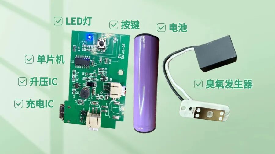

本方案的核心部件包括臭氧发生器、按键、LED灯、1200mAh电池、单片机、升压IC与充电IC,额定功率仅2W 。
发生器

(1)电路控制
①单片机:接收按键指令,控制升压芯片输出频率,调节臭氧产量
②升压芯片:将3.7V电池电压升至5V,驱动臭氧发生器
③充电芯片:支持过压/过流/短路保护,充满自动断电

功能模块
①主控单元:单片机处理按键指令,控制工作模式与时长,并监测系统状态
②电源模块:充电IC+电池+USB充电,支持恒流/恒压充电,热保护防过热
③人机交互:物理按键与 LED指示灯,提供模式切换与状态反馈
④臭氧生成:陶瓷臭氧片在升压电路驱动下产生臭氧
⑤技术参数:DC5V,充电电流1A,额定功率2W
⑥升压模块:升压IC驱动臭氧片,效率>90%

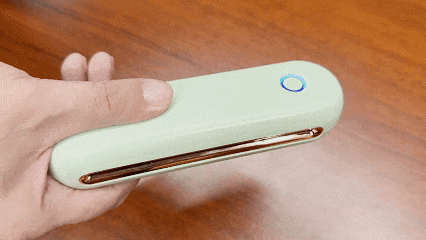

① 双击开机键进入强力模式(蓝灯亮),单击切换普通模式(绿灯亮)
发生器

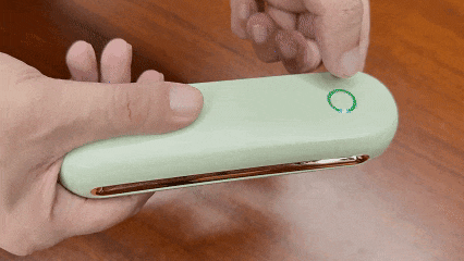

② 重复单击按键,可循环切换强力模式与普通模式
发生器

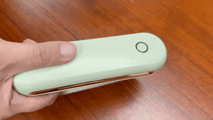

③ 长按3秒关机
发生器
