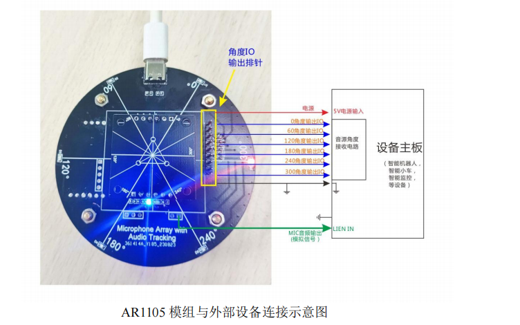

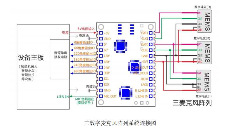

极简阵列架构的技术突破,是AR1105模组的核心竞争力所在。不同于传统多麦阵列的复杂设计,该模组创新性地采用3颗间距10mm的数字麦克风组合,通过DSP芯片的专用算法内核,将每两颗麦克风的拾音特性整合为心形指向性,最终实现圆周6个方向(0°、60°、120°、180°、240°、300°)的音源精准辨识。这一设计不仅将麦克风数量减少至传统方案的一半以下,更通过等边三角形的最优阵列布局,最大限度降低了麦克风间的拾音差异——这种布局使得三颗麦克风的拾音孔处于同一平面,配合±1dBFS误差率的高一致性数字麦克风选型,有效规避了因阵列布局不合理导致的定位偏差。
回声消除回声消除
高效的DSP算法内核,为精准定位提供了底层技术支撑。AR1105模组搭载行业最新算法内核的DSP芯片,在进入工作状态后可实时刷新音源方向角度,并通过6个方向对应的IO端口即时输出高电平信号,将定位结果传递给后级MCU主板。这种实时响应机制的延迟控制处于行业领先水平,确保了设备对音源移动的快速追踪——无论是智能机器人的即时摇头循声,还是监控摄像头的快速寻声拍摄,都能获得流畅的交互体验。更值得关注的是,该算法无需复杂的软件配置与SDK开发包支持,仅通过简单的硬件接口对接即可实现核心功能,大幅降低了下游厂商的应用开发门槛。

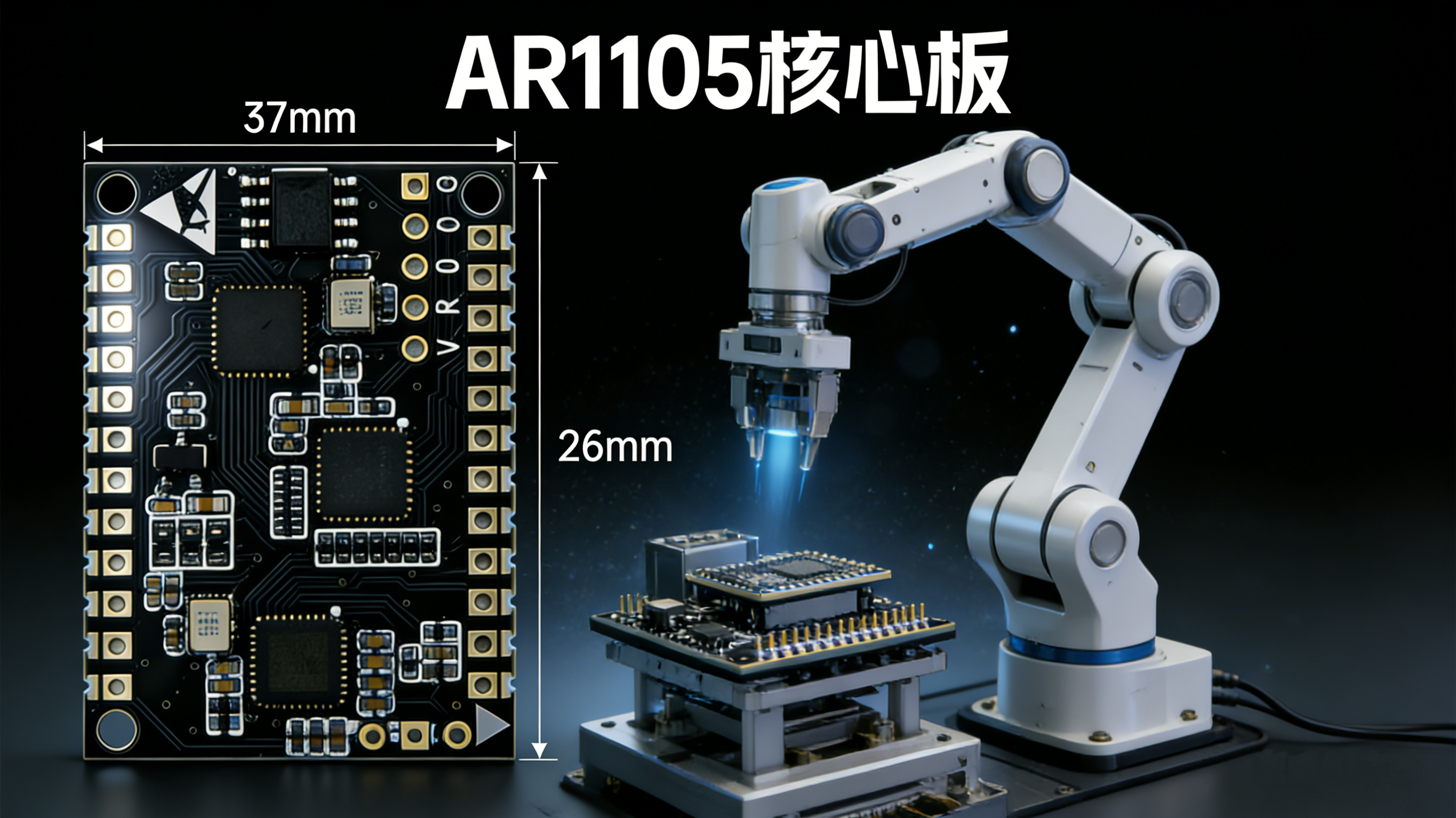

在音频输出与硬件适配层面,AR1105模组同样展现出极强的技术灵活性。模组同时预留了模拟音频输出(MIC_OUT端口)与数字音频输出(I2S格式)两种接口,其中I2S数字音频采用16kHz采样率、16位精度的标准格式,模拟音频输出幅度最大可达1Vrms,阻抗10kΩ,可满足不同后级音频系统的选型需求。硬件设计上,模组采用半孔焊盘与排针插孔双模式设计,体积仅为37mm×26mm,无论是在已成型产品中通过转接板快速接入,还是在新产品设计时直接焊接在系统板上,都能实现高效适配。这种"极简设计+多元适配"的技术思路,让AR1105模组能够轻松融入工控监听、玩具机器人、智能驾驶辅助等多个细分领域。
