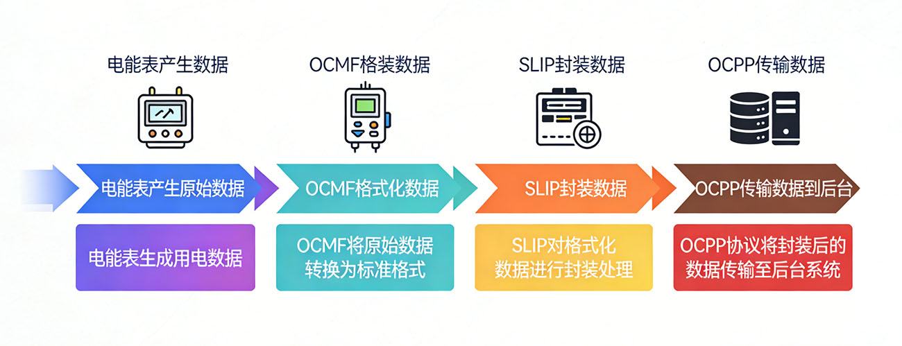

三、关键关联:三者如何 “协作完成一次充电数据传输”?
用 “寄快递” 的场景就能秒懂三者的配合:
数据产生与 “填单”(OCMF 负责):
你插入充电枪,电能表实时记录充电量(20kWh)、充电时间(1 小时)、电价(1.5 元 /kWh)等数据。OCMF 按照标准格式把这些数据整理成 “统一快递单”,还加上数字签名(防伪章),确保数据真实不可改。
“打包” 数据(SLIP 负责):
这份 “快递单”(OCMF 数据)要通过充电桩的串行线路传输,SLIP 就像打包员,给数据加上 “起始符” 和 “终止符”(相当于快递包装的封口贴),如果数据里有特殊字符,还会做转义处理(避免包装混淆),把数据封装成适合线路传输的 “数据包”。
“运输” 数据(OCPP 负责):
打包好的数据包要从充电桩送到后台管理系统,OCPP 就是这次运输的 “交通规则”—— 规定了数据走什么通道(长轮询或 WebSocket)、怎么验证身份(TLS 加密)、遇到问题怎么处理(错误重传)。按照 OCPP 规则,数据包能顺畅到达后台,不会因为 “设备品牌不同” 被拒收。
后台 “拆包验单”:
管理平台先通过 SLIP 的规则拆开数据包,再用 OCMF 的公钥验证数字签名(查防伪章),最后解析 OCMF 格式的数据,生成账单 —— 整个流程一气呵成,全程无数据混乱或篡改风险。
数据传输
简单说:OCMF 造 “货”,SLIP 包 “货”,OCPP 运 “货”,三者缺一不可,共同构成充电数据传输的完整链路。
