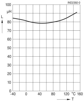

产品文档中还给出了一些典型曲线,如电感与温度的关系、阻抗与频率的关系、电感与频率的关系以及电阻与频率的关系等。这些曲线能够帮助工程师更好地了解产品在不同条件下的性能表现,从而进行更合理的设计。
栅极驱动变压器
电感L与温度的典型曲线
