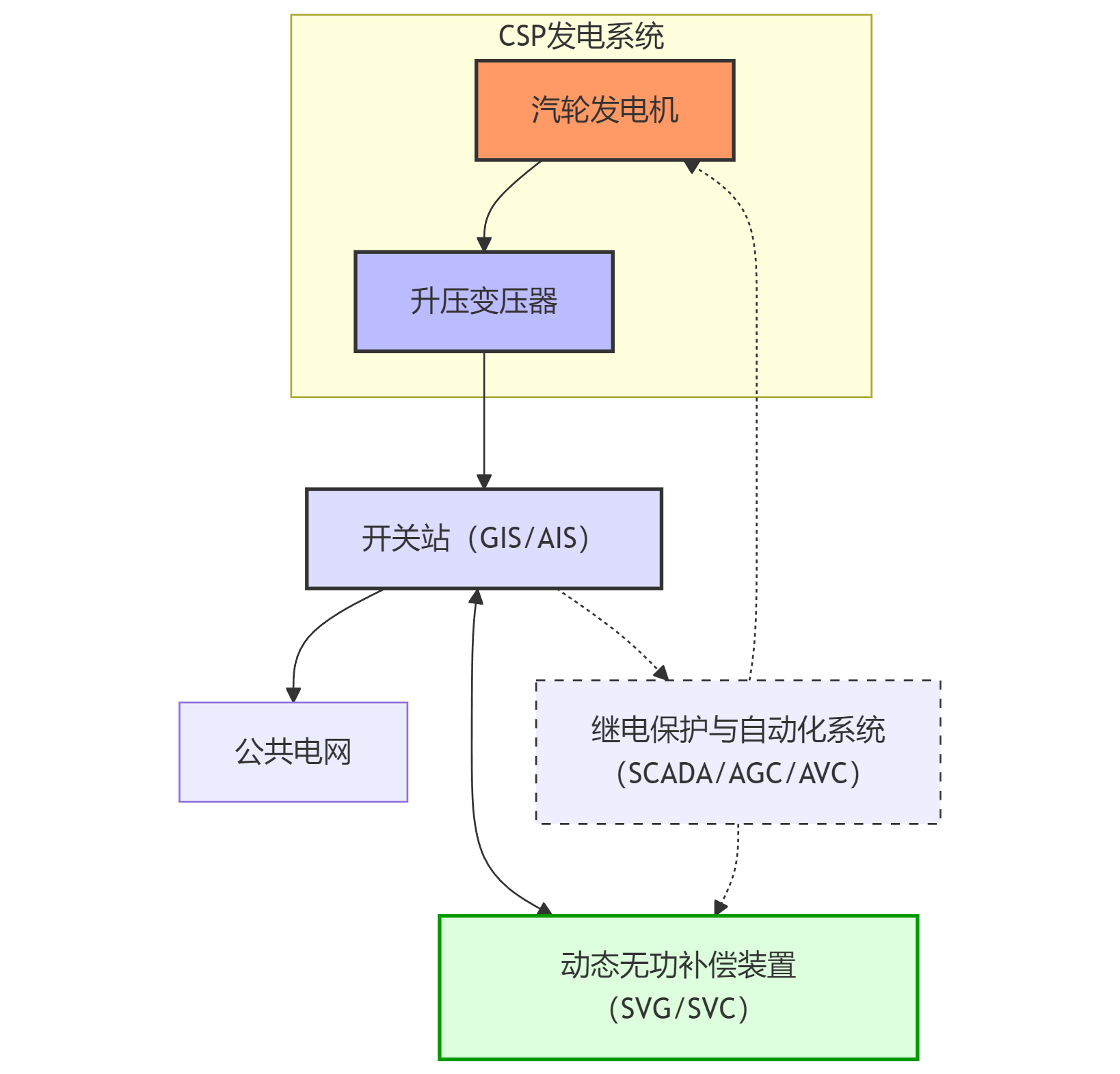

并网系统架构
CSP电站并网系统需满足国家/地区电网规范(如中国《GB/T 19964 光伏发电站接入电力系统技术规定》的类比要求,或专门针对CSP的导则)。
典型并网结构:
电流传感器
CSP并网的独特优势(vs. 光伏/风电)
在高比例可再生能源电网中,CSP被视为优质调节电源和系统稳定器。

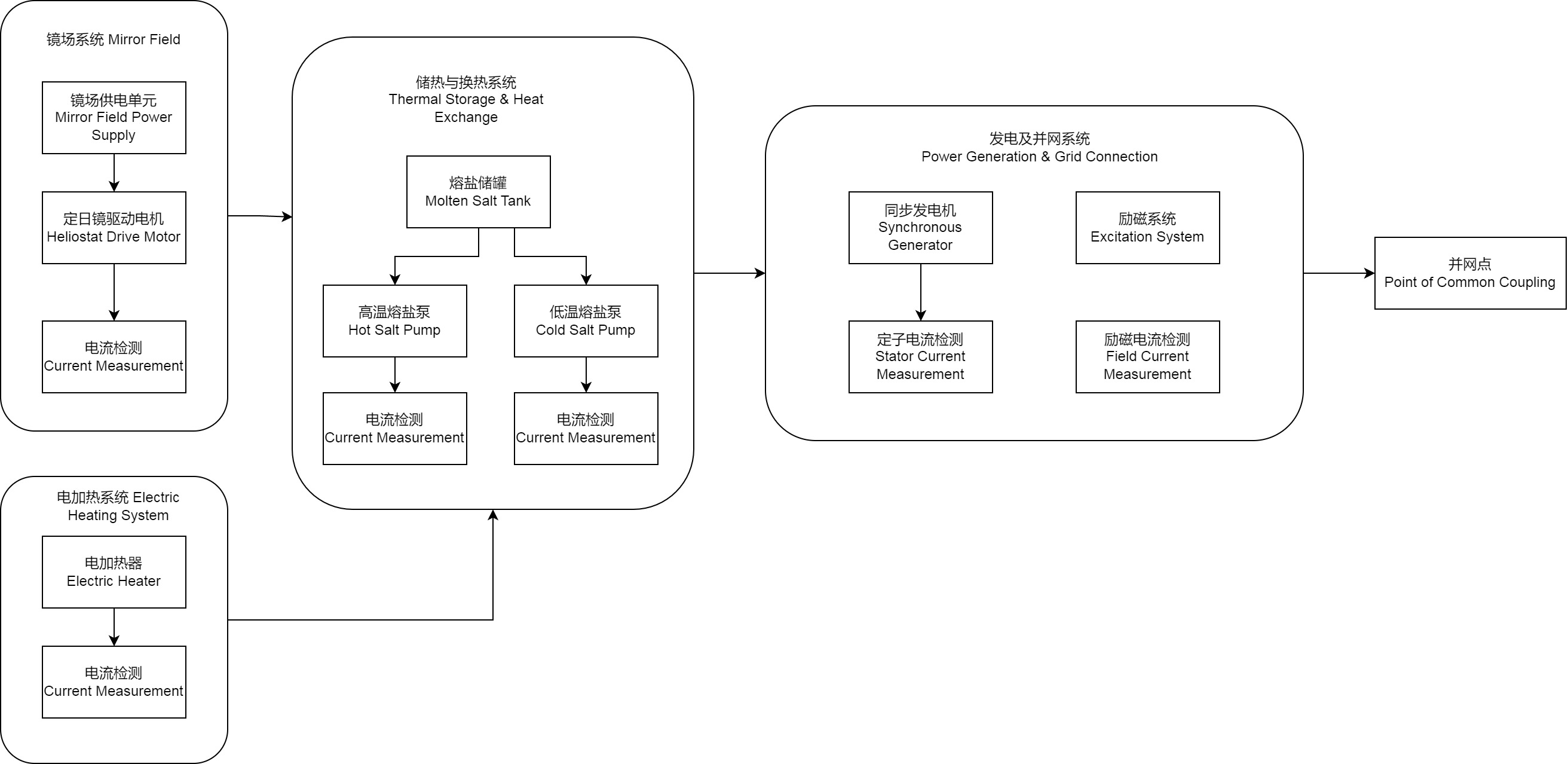

从“选型”视角看光热电站的典型测点配置
在光热电站中,电流检测通常围绕以下几类测点展开:
  • 镜场驱动与配电回路
    更关注数量、稳定性与维护便利性
  • 储热与换热系统电机回路
    强调连续大电流能力与热稳定性
  • 电加热系统
    关注快速功率调节与测量动态性能
  • 发电机、励磁及并网接口
    优先考虑隔离等级、带宽与长期可靠性
不同测点采用不同方案,本身就是系统工程合理性的体现
