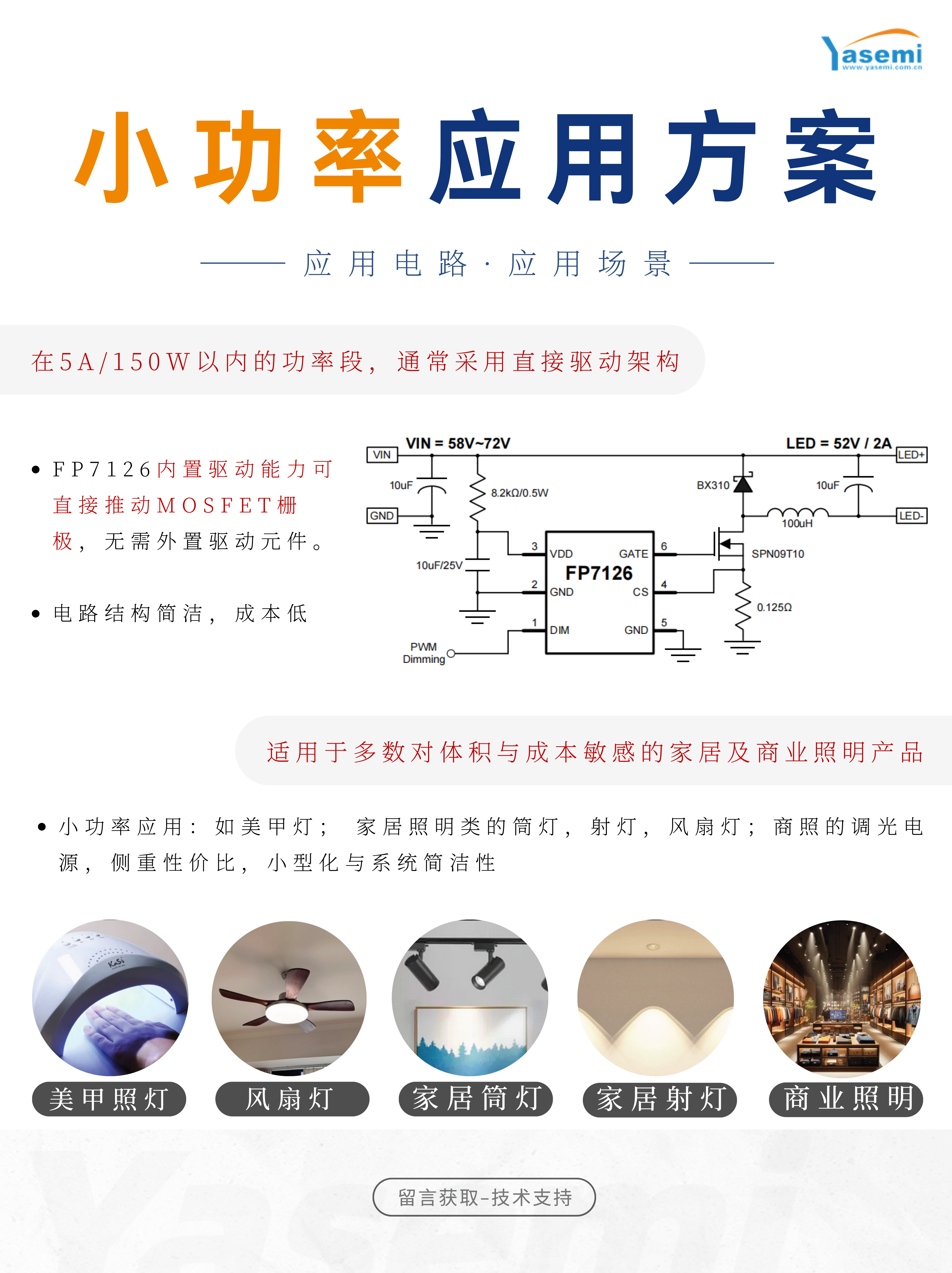

“在输出5A或150W以内的小功率应用时,MOS管开关需要的驱动电流不大。FP7126自身的驱动能力足够直接推动MOS管,实现稳定恒流。电路简单,成本低,适合多数中小功率照明场景。”

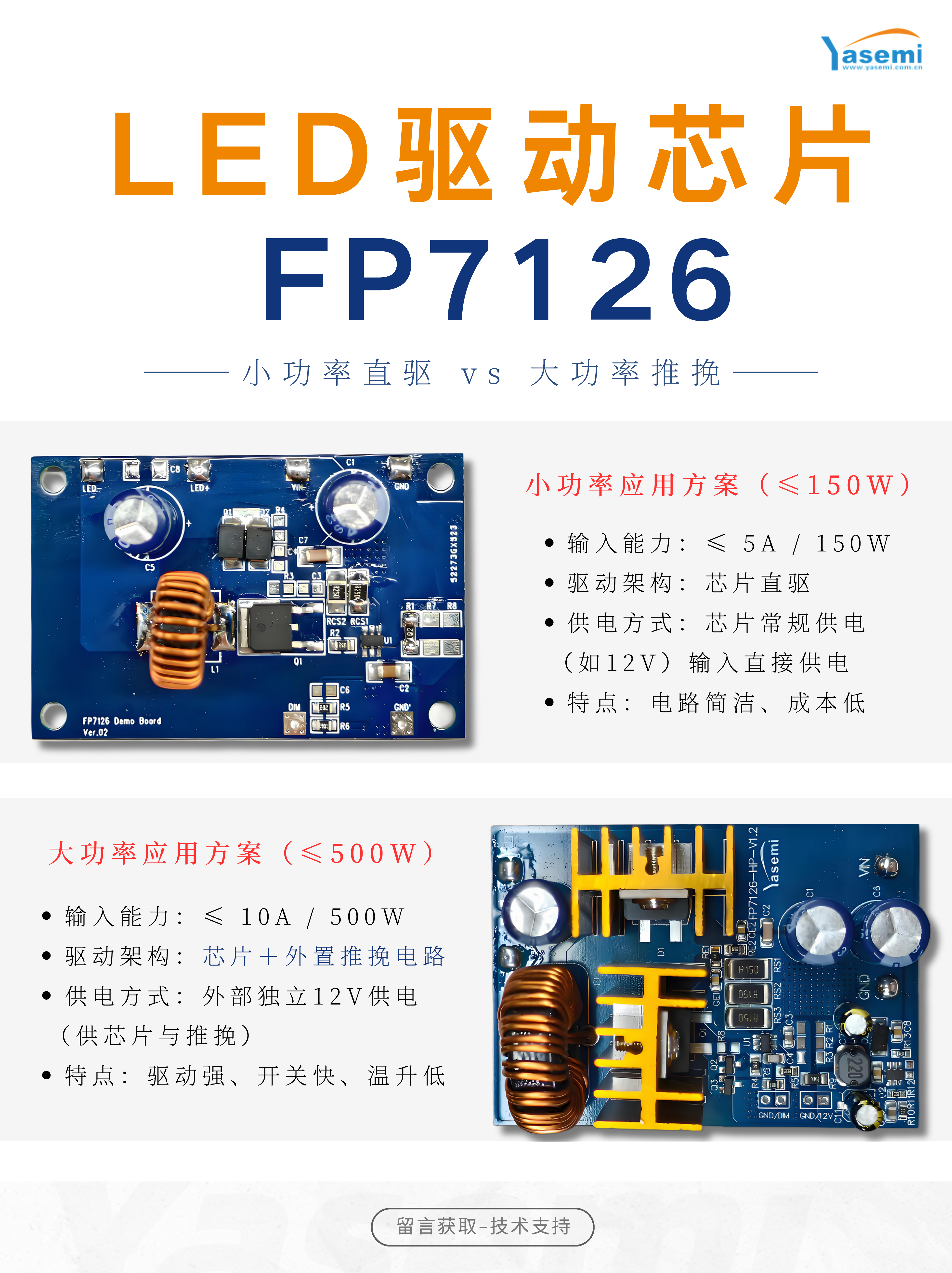

驱动芯片大小功率-demo板
小功率应用(150W/5A以内)

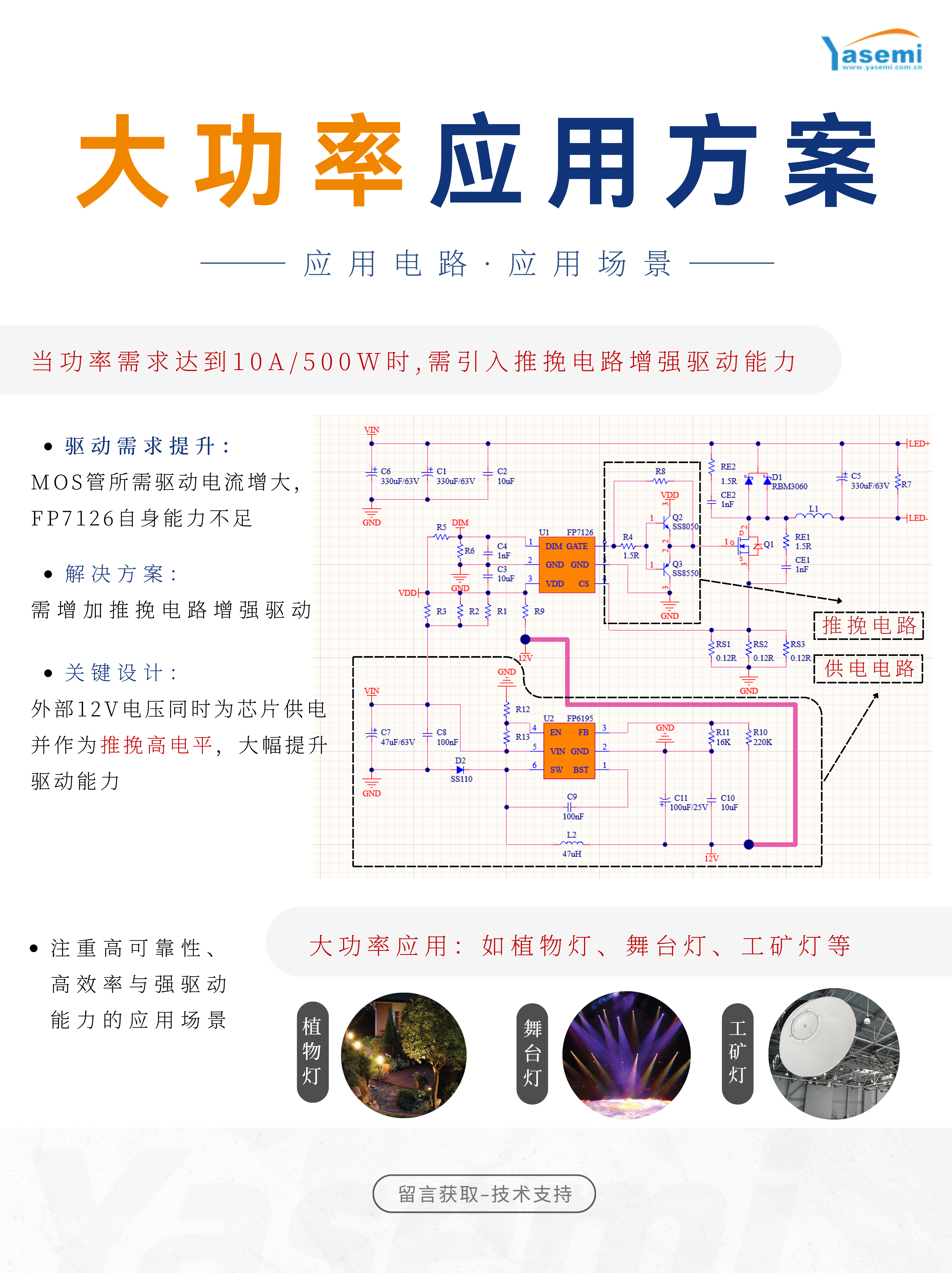

大功率应用(500W/10A)-推挽电路
但功率增大,比如做到10A、500W,需要更大的驱动电流控制MOS管开关。此时FP7126需要增加推挽电路去增大驱动电流。
给芯片另外提供一个12V电压,一是给FP7126供电,二是作为推挽电路的高电平电压。芯片通过12V电压供电,FP7126的驱动能力得到大幅提升,能够稳定高效地支持大功率应用。
