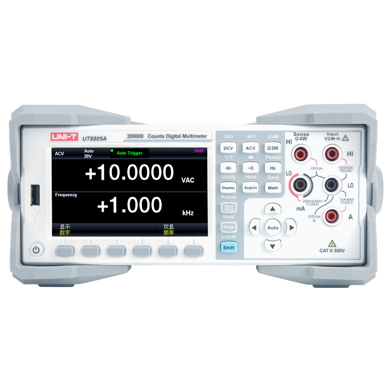

数字万用表:实时记录电压、电流数据,便于追溯。
电源模块数字万用表
