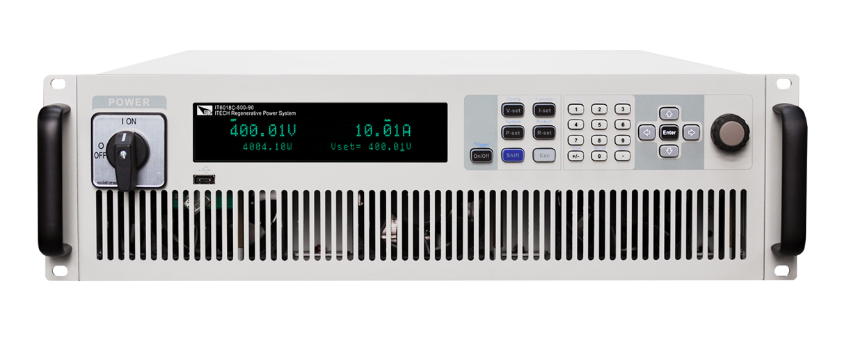

IT6000C应用优势
在光纤激光器研发中,泵源的最大功率测试是验证激光器性能上限的关键环节。IT6000C系列电源支持单模块18kW,并机后扩展功率可达2MW的功率输出,单机电压可达2250V,电流可达2040A,能够轻松覆盖大功率半导体激光器的测试需求。半导体激光器作为电流敏感器件,对电源瞬态过冲极为敏感。
IT6000C系列具有CC/CV优先权功能,测试电流驱动器件时可将内部模式选择为CC优先,此时有效保护激光二极管免受冲击损坏。
传统测试方案中,用户需同时使用电源、功率计、示波器等多台设备,存在系统复杂、数据同步性差的问题。IT6000C系列电源凭借0.02%+0.02%FS的电压/0.1%+0.1%FS电流测量精度与设定精度,可替代多台仪表功能。例如在光纤激光器光电转换效率测试中,用户仅需外部连接一台热功率计测量激光输出功率,输入功率通过电源内置的高精度数字表可直接读取输入电压、电流值,及电源输出功率,并通过简单计算即可得到转换效率。这种高精度产品不仅减少了设备成本,还避免了多仪器校准带来的误差,显著提升测试数据的可靠性与一致性。
同时IT6000C系列电源后端提供丰富的数字接口(LAN/USB/GPIB)与IO端子,支持快速响应外部信号与多设备同步控制,在实际应用中展现出强大的场景适应性。

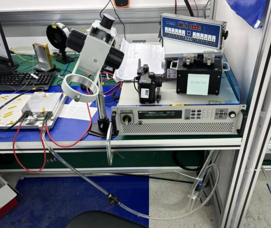

案例1:急停保护功能快速实现
某客户在测试大功率泵源时,因光纤熔接点缺陷导致多次"炸纤"事故,存在起火风险。传统方案需改造测试系统或外接复杂保护电路,而IT6000C通过电源后端IO5端子与IO地之间外接开关即可控制电源的on/off,结合内部触发配置,实现了"迅速切断输出"功能。当光纤异常时,操作员可瞬间切断电源输出,同时避免操作人员在紧张时出现操作电源失误引起其他事故的风险,极大提升了测试安全性。
案例2:双泵源同步控制
针对双泵源光纤激光器的测试需求,IT6000C通过与IO触发信号联动,可实现多台电源的电流/电压同步输出。例如,在测试双泵源激光器时,两台电源可基于一台电源操作即能实现多台电源同步on/off的控制,确保泵源输出一致性。
