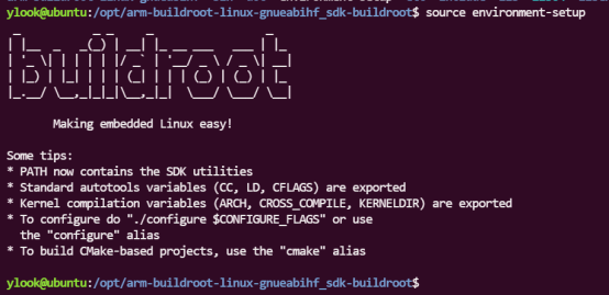

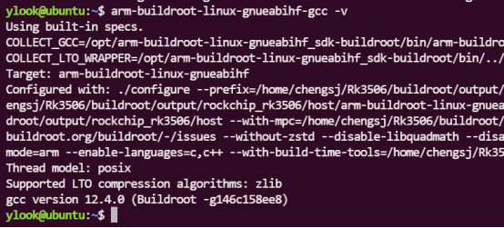

交叉编译器是从buildroot上直接导出,工具的具体路径需要重新链接,所以执行目录中的relocate-sdk.sh脚本,重新链接到我们自己的路径中,链接完成后需要声明交叉编译器,直接执行source environment-setup,正常如下图所示:
RK3506
RK3506
