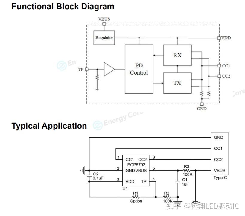

所以,要想用电器也可以快充,我们可以增加PD取电诱骗芯片ECP5702在用电器的Type-C接口上,通过它和充电器PD协议进行通讯,充电器检测到对应协议后,可以输出对应最大电压了,如9V12V15V20V等多档电压。
type-c

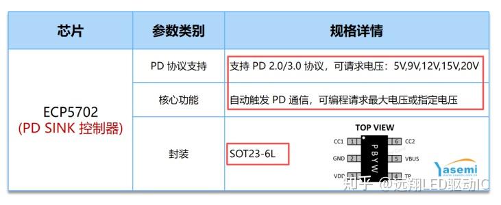

ECP5702——一款专为Type-C接口终端设备设计的PD取电芯片。它支持PD2.0/3.0快充协议,采用SOT23-6封装,支持5V、9V、12V、15V及20V多档电压输出。
type-c
原理图如下:
type-c
