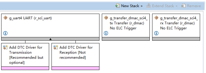

按照与实验1相同的步骤加入两个r_dmac的Stack,如下图所示。
uart
添加后,配置这两个DMAC模块,一个配置为用于UART发送,一个配置为用于UART接收。

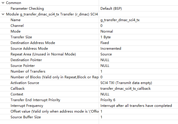

UART4发送的DMAC配置如下:
uart

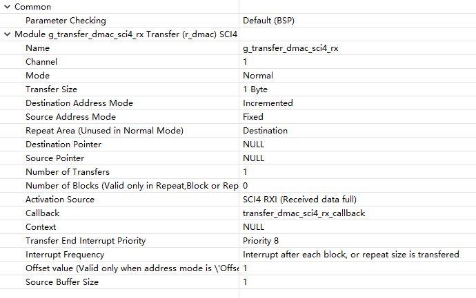

UART4接收的DMAC配置如下:
uart
