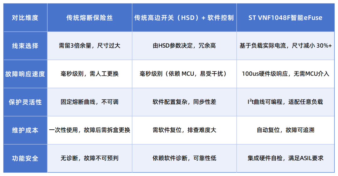

传统汽车配电方案长期面临三大瓶颈:冗余设计导致的成本浪费、故障响应滞后的安全隐患、维护不便的运维难题。VNF1048F通过eFuse(智能电子保险丝)技术,从根源上解决这些痛点,其优势对比堪称“代际跨越”:

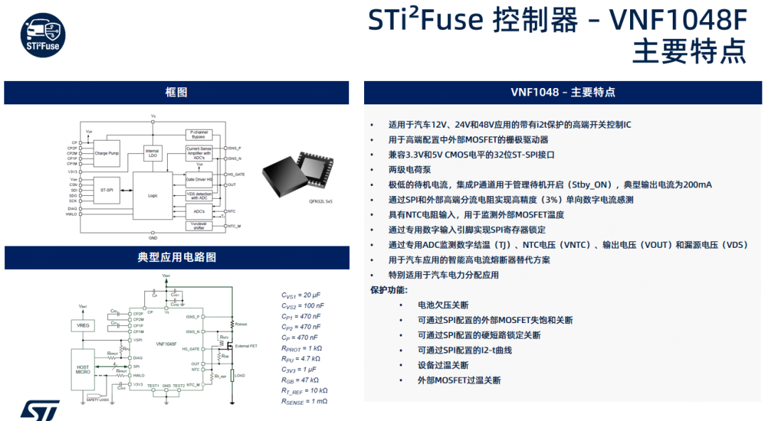

VNF1048F的“硬实力”,从电压兼容到封装设计,每一项参数都为汽车极端环境量身定制:
控制器

VNF1048F堪称汽车电源系统的“安全卫士”,通过智能过载管理+多重硬件保护+实时诊断,构建无死角防护网。
03

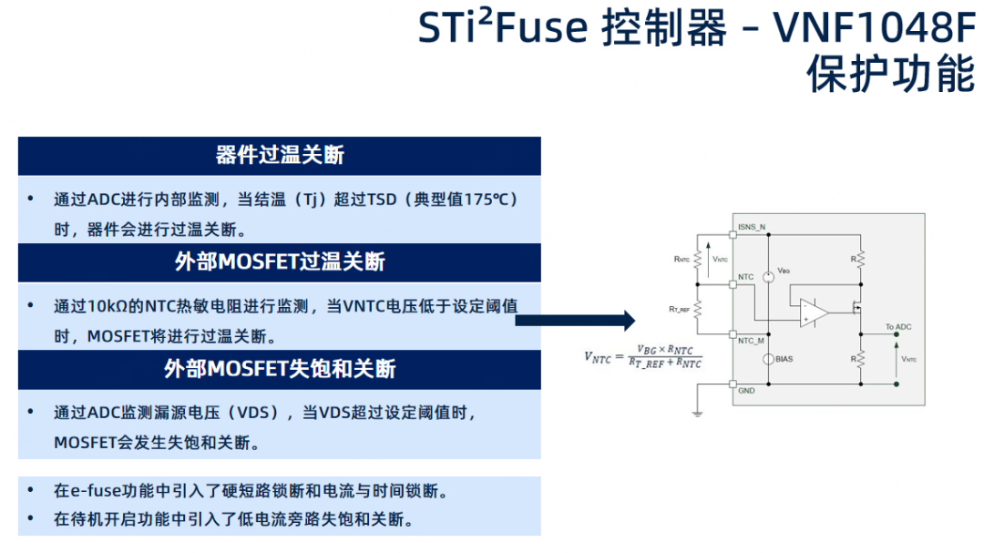

全场景硬件保护
过温关断保护,外部MOSFET过温关断保护,外部MOSFET过饱和关断保护,覆盖从芯片到系统的风险。

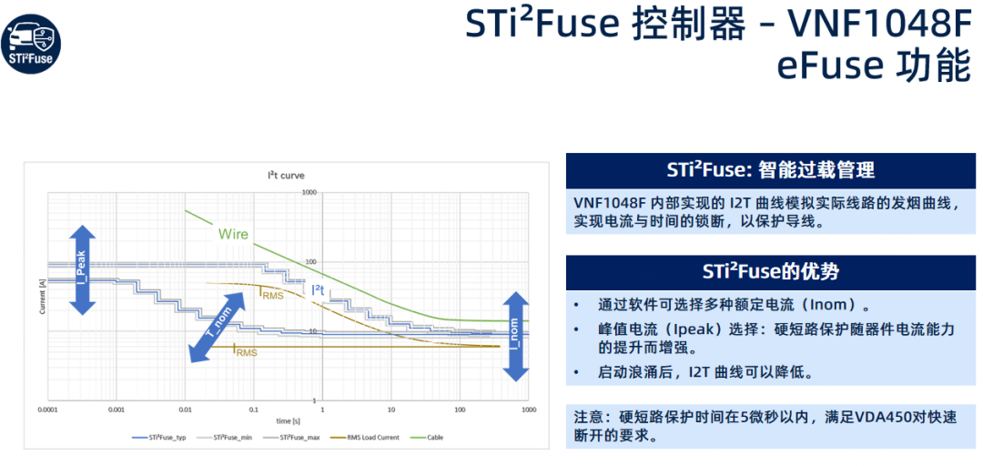

I²t智能过载保护:模拟“保险丝智慧大脑”
核心在于可编程I²t曲线(电流--时间保护曲线),能精准模拟线路“热量累积”过程,拟合实际线束的“发烟曲线”——当电流超过阈值时,并非立即关断,而是根据电流大小动态调整保护时间:

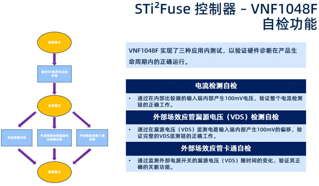

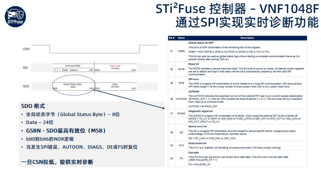

为应对汽车电子严苛的功能安全标准,VNF1048F集成三种应用内自检,无需外部电路即可验证硬件诊断有效性:
控制器
06

VNF1048F并非“死板的保护器件”,而是具备高度灵活性的“配电控制器”,能完美适配汽车区域E/E架构:
控制器

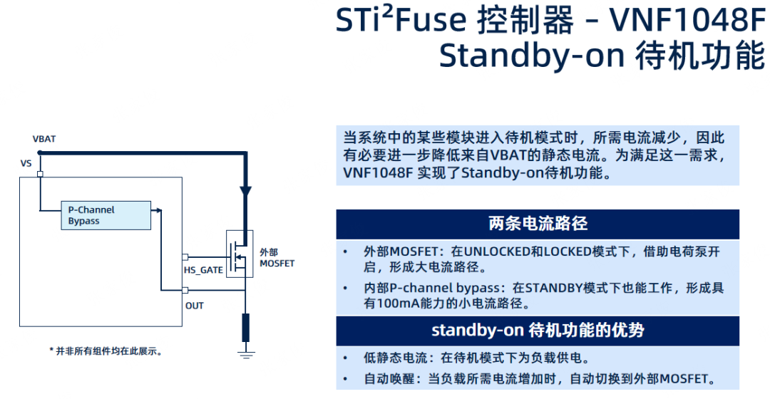

Standby-on 待机功能:低功耗与快速唤醒兼顾
针对汽车“常电负载”(如 T-BOX、无钥匙进入),VNF1048F设计双电流路径,平衡低功耗与快速响应:
小电流路径:待机模式下,内部PMOS旁路提供100mA电流,静态功耗<10uA,满足整车休眠要求;
大电流路径:负载电流增加时,自动唤醒外部MOSFET,切换至主电流路径,唤醒响应<1ms;
自动故障切换:若旁路发生饱和(VDS>1.3V),立即触发AUTOON机制,强制开启外部MOSFET,避免旁路损坏。

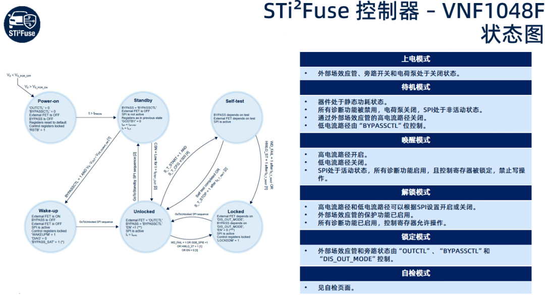

完整状态机管理:覆盖全生命周期工况
从上电到故障处理,VNF1048F通过状态机实现精细化控制:
