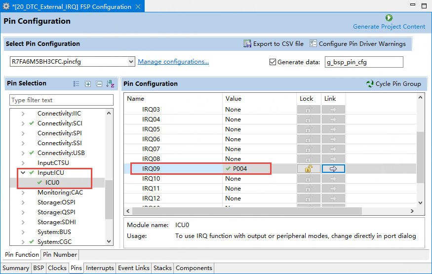

打开该工程的FSP配置界面。我们先加入外部中断。点到“Pins”页面,在ICU0里面找到IRQ09,这里我们选用P004引脚(SW2按键连接的引脚)连接到外部中断IRQ09
外部中断

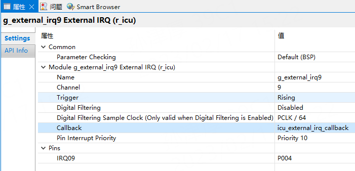

然后点到“Stacks”页面,按照“New Stack”→“Input”→“External IRQ”的步骤添加一个ICU模块来配置外部中断。ICU模块的配置可按照如下图所示进行配置,中断触发方式默认选择上升沿触发,中断优先级设置比UART中断大一点,设置为优先级10。
外部中断

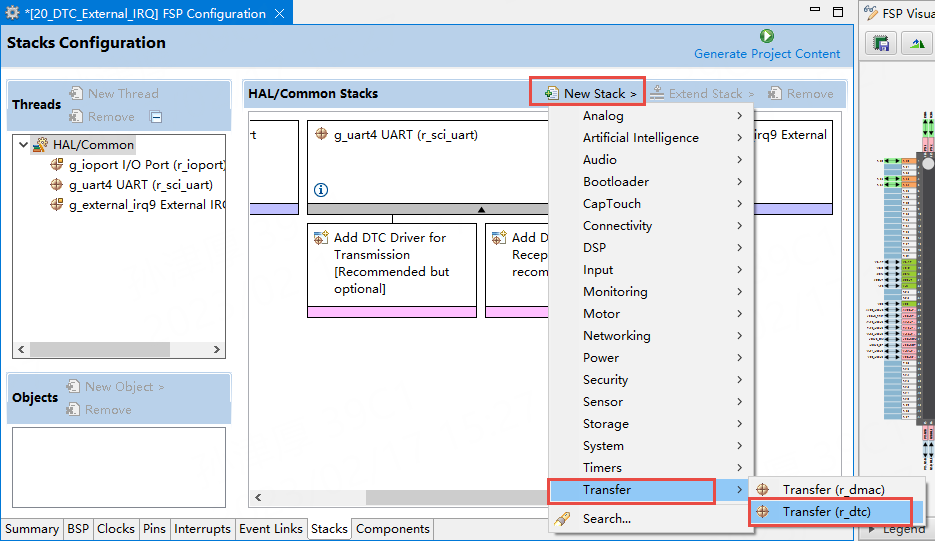

接着我们在“Stacks”页面继续加入DTC模块,按如下图所示步骤添加。
外部中断

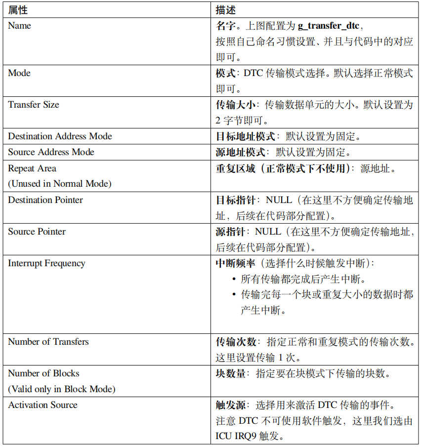

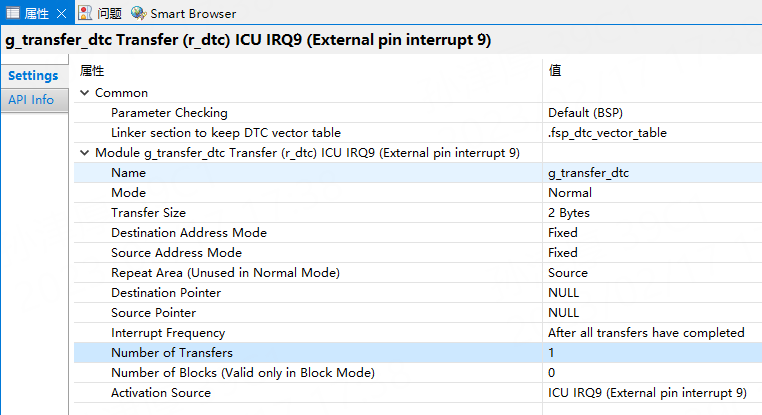

我们按如下图配置一下DTC:
外部中断
DTC配置项(与上图相对应)
表8:DTC配置属性描述
外部中断
配置完成后,直接右上角点击生成代码。
